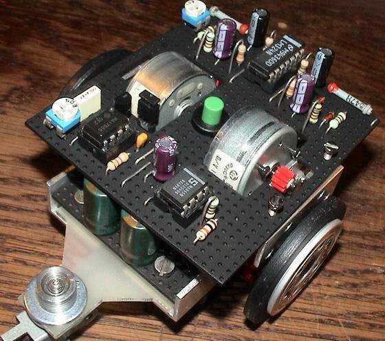

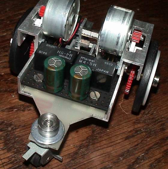

    ich hab mich entschlossen, den 15-1er mit der, in dem letzten Video getesteten Hinderniserkennung (Einparkhilfe mit vier IR-LEDs und zwei IR-Photodioden) etwas schöner aufzubauen.
    Durch den Wegfall des Gewichts des Steckbretts erhoffe ich mir eine noch bessere "Performance". Die Räder bieten noch die Möglichkeit O-Ringe oder ähnliches als Reifen aufzuziehen.
    1. Bild von hinten: mit vorbereiteter Platine, die die beiden Relais und zwei spannungsstabilisierende Elkos trägt. Soll auch als Stromverteiler dienen, der die Battriespannung von unten zur obersten Platine weitergibt. Batteriehalter unter dem Chassis ist gerade nicht eingebaut) Platine ist mit Stecckkontakten ausgerüstet, um das unvermeidliche Zerlegen einfacher zu gestalten.
    click for big Bild
    2. Bild von vorne: Die noch nicht gefärbte Platine soll die Haupelektronik aufnehmen und für den leeren Platz vorne muß ich mir noch Gedanken um eine sinnvolle Anordnung der Sensoren machen Bild
    click for big Bild
    Fragen, Anregungen, Kritik und Kommentare wie immer willkommen.

    So, wenn jetzt der Ersatz von abgebrochenem Bild   2mm Gewindebohrer eintrifft kann ich sogar die Hauptplatine festschrauben.
