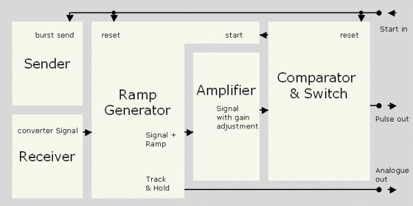

Um die Beschreibung der Schaltung übersichtlich zu halten wird die Schaltung zunächst im Blockschaltbild dargestellt.
Die Schaltung hat 3 äußere Signal-Anschlüsse:
Start in: der übliche Ruhepegel ist 1. Beim Start wird ein Burst von 16 Perioden des 40kHz Signals (auch 8-64 erprobt) eingespeist und der Pegel bleibt danach bis zum Ende der Laufzeitmessung auf 1. Bei Mehrfachnutzung von Ports kann der Pegel danach auch wechseln wobei ein Wechsel an den Sende Wandler übertragen wird und der Wert von Analogue out verloren geht.
Pulse out: Der Pegel geht bei Start der Messung auf 0. Bei Eintreffen eines Echosignals geht der Pegel auf 1 und es kann das Ende der Messung erkannt werden. Die Pulsdauer ist damit die doppelte Schallaufzeit plus die Filtereinschwingzeit. Der inverse Pegel ist in der Schaltung auch verfügbar.
Analogue out: In der Schaltung arbeitet ein Rampengenerator zur Steuerung der laufzeitabhängigen Verstärkung. Die Rampe wird mit dem Sendesignal gestartet und beim Erkennen eines Echos gestoppt. Ein Track & Hold Glied kann am Ausgang ausgelesen werden und liefert einen Spannungswert der in einer steigen Funktion mit der Laufzeit verknüpft ist. Die Auflösung ist bei geringen Entfernungen größer. Die Spannung wird je nach Ausführung und Leckstrom für ca. 1sec den Wert auf 5cm genau beschreiben.

Das Signal “Start in“ geht an die Funktionsblöcke Comparator & Switch, Ramp Generator und Sender.
Im Switch wird ein Flipflop zurückgesetzt, und startet die Rampe. Der Kondensator des Rampengenerators wird über den Sendeburst entladen, sodass die Verstärkung während des Sendens minimal bleibt. Der Sendeburst wird im Sender durch Inversion verstärkt und treibt den Sendewandler.
Der Receiver empfängt das Signal und es wird Gleichspannungsmäßig entkoppelt zusammen mit dem Rampensignal.
Im Rampengenerator wird der Kondensator über die linke Diode mit dem Sendeburst entladen. Die Entladung dauert pro Periode 12,5µs wobei sich bei 8 Perioden schon etwa mehrere Zeitkonstanten ergeben und die Spannung am Kondensator auf eine Diodenschwellspannung absinkt.
Über den 220k Widerstand und eine Diode wird der Kondensator zunächst linear aufgeladen. Die Spannung an der Anode ist dabei um eine Schwellspannung höher als die Kondensatorspannung und an der Kathode der rechten Diode und am 1M Widerstand liegt damit wieder die gleiche Spannung wie am Kondensator. Durch die Dioden wird der Kondensator beim Abschalten des Flipflop vom 1M Widerstand isoliert, sodass der Kondensator nur noch über gesperrte Dioden angeschlossen ist und die Spannung hält. Über einen Spannungsfolger wird sie an den Ausgang Analogue out ausgegeben.
Es folgt der Verstärker dessen Transistor über den 1M Widerstand einen rampenförmigen Strom erhält. Die “Kleinsignalverstärkung“ diese Transistors nimmt mit dem Arbeitsstrom zu und kompensiert die mit der größeren Laufzeit abnehmende Signalspannung. Ein besonderer Vorteil der laufzeitabhängigen Verstärkung ist die geringe Empfindlichkeit gegen Störeinkopplung beim Senden und die Einheitlichkeit des Signalpegels in der weiteren Verarbeitung.
Der Arbeitswiderstand des Verstärkers ist ein Schwingkreis geringer Güte (ca.10), der eine Mittenfrequenz von 40kHz hat und einen effektiven Widerstand von 10k. Vorteilhaft an der Spule ist der geringe DC Widerstand von etwa 60 Ohm der den Signalmittelwert auch bei steigendem Kollektorstrom von 0-1mA nur um 60mV verschiebt.
Als Komparator folgt in der nächsten Stufe eine Transistorstufe, die in ihrem Arbeitspunkt über einen ausreichend großen Bereich abgleichbar ist. Wird der Trimmer an den unteren Wert gedreht, dann ist der Arbeitswiderstand klein und es ist ein hoher Triggerlevel eingestellt. Bei Annäherung an den Triggerlevel kann die Empfindlichkeit gesteigert werden was für präzise Messungen mit kürzeren Pulsen erforderlich ist.
Die Komparatorstufe setzt das Flipflop aus den beiden Nand Gattern zurück und gibt damit das Signal an den Ausgang.
