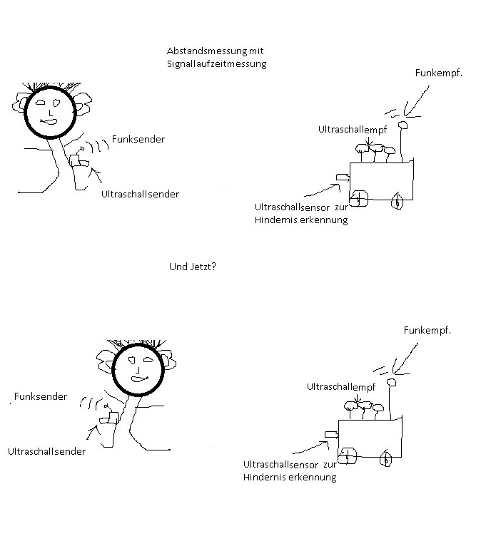

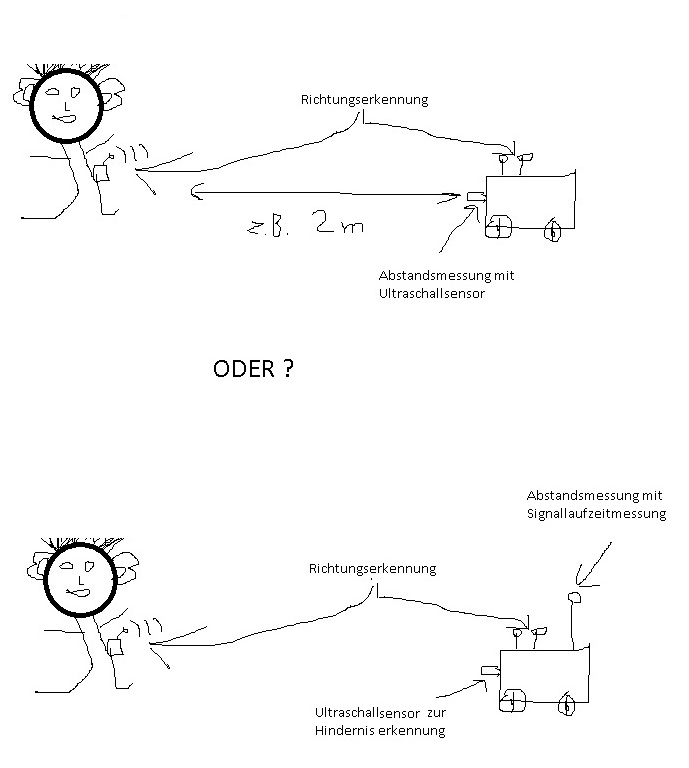

    Ich möchte einen Roboter bauen der einer Person folgt!
    Die Person soll einen Sender mit z.b.833MHz am Gürtel tragen.
    Der Roboter hat 2 oder 3 (bin mir nicht sicher) Antennen und erkennt dadurch die Richtung.
    Mit einem Ultraschall Abstandsmesser erkennt er Hindernisse denen er Ausweichen kann.
    Nun zu meinem Problem: Der Roboter soll die Entfernung zur Person messen und in einem gewissen Abstand stehen bleiben(der Roboter soll ja die Person nicht "über den Haufen" fahren).
    Wenn ich den Abstand über Ultraschall messe müsste es funktionieren, doch ich weiß nicht was ich machen soll wenn z.B. ein Baum zwischen Mensch und Maschine ist.
    Dann würde er einfach stehen bleiben.
    Desshalb wäre mir ein Sensor zur Abstandsmessung lieber der auch bei Hindernissen funktioniert. Bild
    Ich habe an Signallaufzeitmessung gedacht doch habe ich überhaupt keine Ahnung wie ich das realisieren soll.
    Wie die Richtungsortung des Senders funktioniert weiß ich auch nicht genau.
    Würde mich über Antworten freuen!

    eigentlich bräuchte der robo eine karte zum orientieren oder er fähr ein stück nach links und kontroliert ob der gegenstand immer noch im wege ist und probiert das so lange bis der daran vorbei kommt und sucht dannach wieder den sender um ihn zuverfolgen.
    signallaufzeitmessung wird schwierig höchstens laufzeitmessung von schall.
    robo sendet der Person was und der Sender an der person sendet ein Ultraschallsignal zurück und der robo misst die Zeit, die der Schall gebraucht hat.
    und zur ortung des senders die zeit differnz ist echt klein, wie man die messen soll wird hier sicher jemand anderes sagen können.
