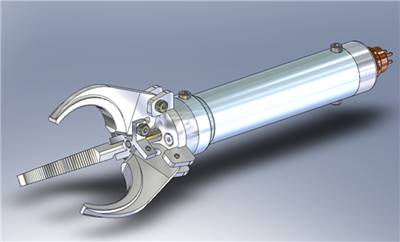

    Ja versaut mir den mal alle
    @ Martinius11
    Meinst du vielleicht sowas?
    Der Bolzen in dem Gehäuse wird zurückgezogen und die 3 daran befestigten Greifer schließen sich. Das könnte man mit einem Servo und etwas handwerklichem Geschick sicher realisieren
    Gruß Thund3r
