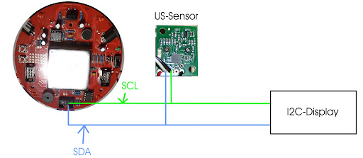

    Ich habe jetzt einen LCD und einen Ultraschallsensor für den Pro-Bot gebaut und sie funktionieren auch, aber kann ich auch über den einen I2C-Bus auch beides gleichzeitig anschließen??
    Also ich möchte später die Entfernung mit dem Ultraschallsensor messen und dann das Ergebnis über den LCD anzeigen lassen.
    Geht das?????????????????? Bild

    Sollte schon gehen, da ja beide Geräte unterschiedliche Adressen haben.
    Also Adresse1 US-Sensor abfragen und mit Adresse2 ans Display schicken.

    Hi bnitram,
    also hier hab ich spontan mal ne Zeichnung gemacht. :P
    Frank

    Also kann ich beide teile an einen Port hängen und trotzdem einzelnd ansteuern?!.
    22.02.2010
    22
    Ja, es ist möglich beide Teile an den I2C-Bus ranzuhängen und einzeln anzusteuern.
    Also die beiden Leitungen des I2C-Bus sind an der Hauptplatine als "Unit-Bus" Anschluss herausgeführt (SDA & SCL). Für den Betrieb des Bussystems sind die benötigten Endwiderstände bereits auf der Pro-Bot Platine verbaut. Alle I2C-Bus Komponenten im Slave-Modus können (parallel) verbunden werden (z.B.:SRF02 und PCF8574A).
    Wichtig ist dabei, dass alle Hardwareadressen eindeutig sind!
    Man sollte auch darauf achten SDA und SCL nicht zu vertauschen.
