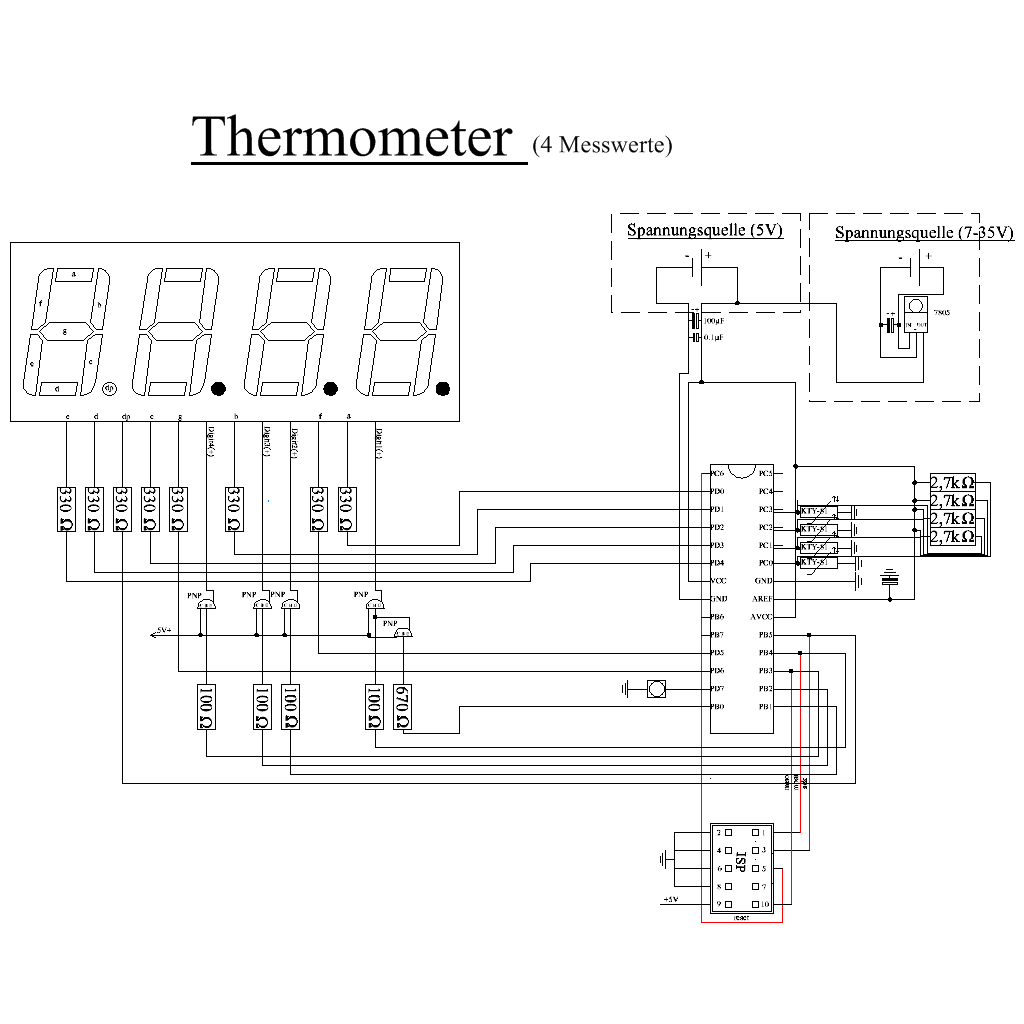

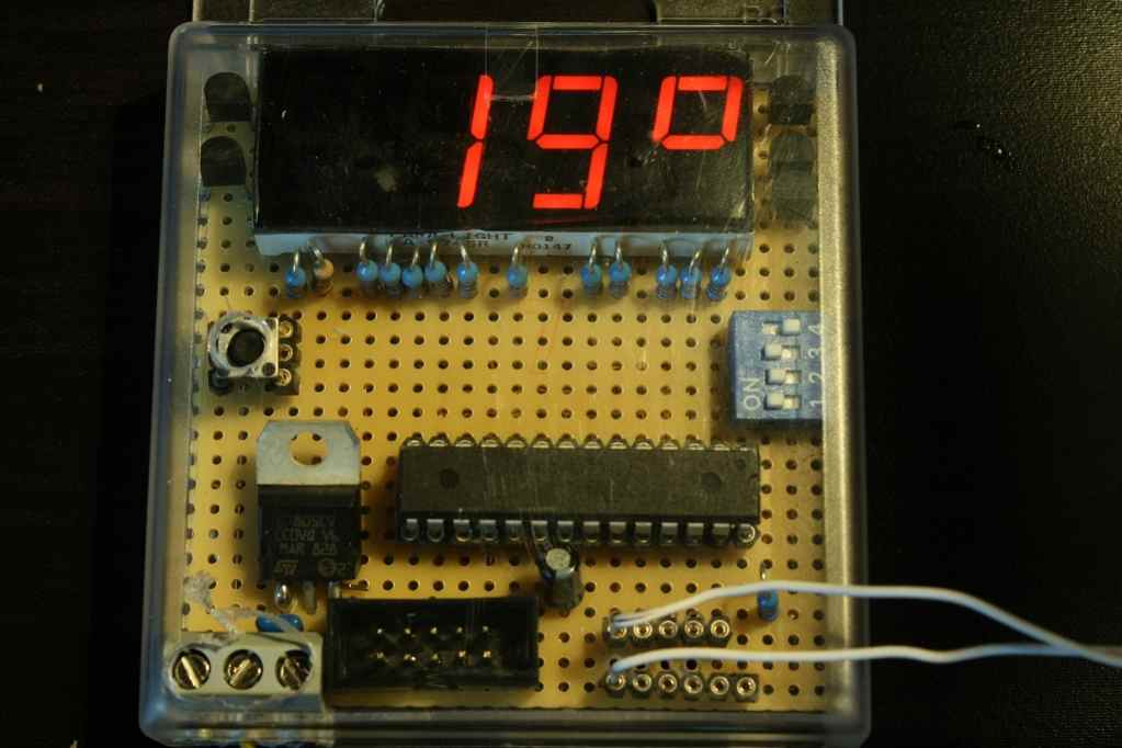

    So. Hab mein Thermometer endlich fertig und es funktioniert (jippi). Vielen dank an for_ro für die tolle Unterstützung. Werd morgen noch den fertigen Code und ein paar Bilder uploaden, für alle (Anfänger) die vielleicht vor ähnlichen Problemen stehen werden.
    20.01.2008
    66
    Hier sind wie versprochen ein Bild und der fertige Code.
    (Die Option vier Sensoren abzufragen und mit dem Taster durchzuschalten ist noch nicht ganz fertig aber sonst funktioniert es einwandfrei).
    Schaltplan:
    https://www.roboternetz.de/phpBB2/al...hp?pic_id=2485
    Bild:
    https://www.roboternetz.de/phpBB2/al...hp?pic_id=2484
