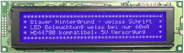

    ich habe die LCD EA W404B-NLW bei reichelt bestellt.
    http://www.lcd-module.de/pdf/doma/blueline-w.pdf
    Ich möchte mit PCF8574 ansteuern. LCD zeigt 4 schwarze Balken. Meine defekte LCD 16x2 hat früher geklappt. Was stimmt da nicht?
    Angeschlossen habe ich:
    D0 -> nicht belegt
    D1 -> nicht belegt
    D2 -> nicht belegt
    D3 -> nicht belegt
    D4 -> P0
    D5 -> P1
    D6 -> P2
    D7 -> P3
    E1 -> P7
    E2 -> P6
    RW -> P5
    RS -> P4
    VEE -> GND
    VDD -> 5V
    VSS -> GND
    LED+ -> nicht belegt
    LED- -> nicht belegt

    Ich hate auch mal ein blaues Display, das brauchte eine Positive Kontrastspannung 0..5V
    Erfahrener Benutzer Robotik Einstein Avatar von Jaecko
    16.10.2006
    Lkr. Rottal/Inn
    44
    2.011
    Was mir an der Pinbelegung nicht ganz gefällt ist, adss VEE direkt auf GND liegt. VEE ist doch die Kontrastspannung? Da müsste ein Poti hin, das diesem Pin eine Spannung zwischen 0 und 5V liefern kann.
    Wenn da 4 schwarze Balken sind, ist das LCD zwar initialisiert, aber der Kontrast scheint auf Vollgas zu laufen.
    (Zum Bild fällt mir noch ein: Gut dass der Händler da nicht bescheisst *g*; dem Bild nach wärs ein 5x40)

    es klappt, bin aber noch nicht zufrieden. Zeile 2 und 4 flackert.
    VEE habe ich jetzt mit Poti eingestellt.
    VCC -> [1 KOhm] -> Led+
    GND -> Led-
    VCC -> [1KOhm] -> Anode
    GND -> Kathode

    Versuch mal den Text für Zeile 3 zu kürzen. Der unschöne Effekt könnte daher kommen, da die Zeile ja 50 Zeichen lang ist. Kann sein, dass das Display dann mit den 10 Zeichen zu viel irgendwie nicht klarkommt.

    Schau dir mal nochmal genau die Beipiele zu AN#118 an. Man muß immer die richtige enable Leitung anwählen.
    Um Zeile 1 und 2 zu adressieren (Bit7):
    _lcd_e = 128
    Um Zeile 3 und 4 zu adressieren (Bit6):
    _lcd_e = 64
    Für Sonderbefehle wie Cls und Deflcdchar beide Enable lines (Bit6+7):
    _lcd_e = 192
    Das 4x40 Display ist ja im Prinzip nichts anderes als zwei 2x40 Displays in einem Gehäuse. Deshalb wird Locate 3,1 oder Locate 4,1 auch nicht funktionieren!
