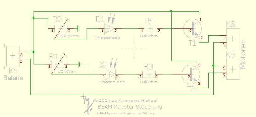

    Zitat Zitat von ammannM
    Hier der neue Schaltplan. Hat sich nicht viel geändert.
    Sry, aber bist du dir mit der Verschaltung der Widerstände sicher?
    R1=R1teil1+R1teil2 also erste hälfte plus zweite Hälfte des Widerstands.
    Bei dir würd ich jetz denken, dass ich nie R1teil1 oder R1teil2 einzeln sondern immer nur als Reihe erhalte? is das richtig?
    Weil da gehn doch 2 Abzweigungen vom Poti in die Leitung zum Lichtsensor!?

    Ja. Das ist mir klar. (btw. rechnet ihr das mit dem Taschenrechner aus? Oder mit nem CAD-Prog, wenn ja welches?)
    Aber Er reguliert doch nichts mit dem Poti, wenn er den Ausgang u n d das schräge Regulierungsteil an den Sensor hängt..!?
    Ein Ausgang vom Poti muss doch an den Minus-Pol und das schräge Regulierungsteil an den Sensor..!? Oder denke ich da so falsch?
    Hier noch eine Illustration zu meinem Gesagtem:
