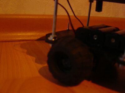

    so, nun ging es wieder ein wenig weiter mit meinem Ploro:
    er hat nun Lego Reifen über die "alten" Asuroreifen übergezogen bekommen:
    nun kommt er viel besser im gelände klar Bild
    2 ir-leds hab ich auch schon dranne und die Frontscheinwerfer sind nun weiter oben.

    da ist nochjemand der die Kombi von weißen und IR-LEds mag, wie ich.....
    Die alten Lego® Reifen machen sich gut am ploro, ich hab hier auch noch eine Kiste mit Legoreifen, wer weis villeicht am nägsten Roboter...

    naja, die ir-leds sind aber noch nicht angeschlossen
    ich hab vor, wenn ich an die grenzen Ploros platzes komme, einen robo mit federung und co zu bauen, der bekommt dann 4 solche reifen, wird aber etwas größer...die reifen kann man übrigesn nochmal vergrößern, mit den lego-reifen in einer nummer größer, die passen dann aber nicht mehr am Ploro...
