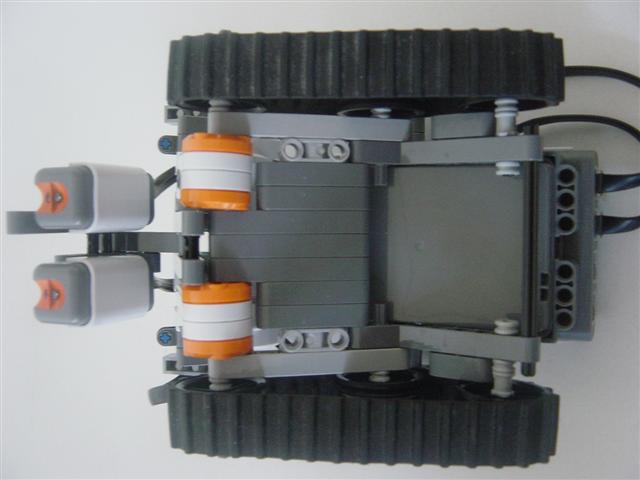

    Hallöle allerseits,
    bei der Roboter-AG haben wir jetzt unsern eigenen NXT-Roboter fertig
    er wird mit den andern 7 robotern der AG beim RoboCup rescue teilnehmen und uns hoffentlich nicht entteuschen
    was er bisher kann:
    -linien verfolgen
    -linien ausweichen
    -bei abgründen umkehren
    seine funktionen werden aber im laufe der zeit dann noch erweitert, z.B. tastsensoren, ultraschall...
    wir pogrammieren ihn bisher noch mit der standart programmierumgebung
    , doch bald fangen wir mit Brics an zu programmieren
    hier noch die bilder:
    der robo beim umbau
    der robo von unten
    weitere bilder und berichte folgen
    so, meine frage jetzt an euch, habt ihr verbesserungsvorschläge oder was findet ihr gut? wenn ihr fragen habt, fragt nur!
    bitte seid nicht zu streng Bild
    MfG Bennet, Phillip, Guido(isch)

    habt ihr eine eigene Arena zu testen ? wenn nicht, besorgt euch Informationen und Fotos von den Wettbewerben in den vergangenen Jahren. Zu den Fähigkeiten:
    Linie schnell und sicher verfolgen, ist das wichtigste, auch 90 grad Winkel und Lücken in der Linie müssen bewältigt werden.
    Dann muss der Roboter ein Hindernis umfahren können.
    Er muss die Rampe raufkommen, was mit den Raupen am besten geht. Auch gab es schon festgeklebte Hindernisse (Fleischspieße), an denen der Roboter nicht hängen bleiben darf, das war 2008. Dieses Jahr lagen sie wieder lose auf der Platte und durften weggeschoben werden.
    Und die "Opfer" wollen erkannt werden. Hier müssen grüne und silberne Männchen von den schwarzen Linien und dem weissen Untergrund unterschieden werden können.
    Wenn ihr keine Arena habt, baut euch nach den Fotos Teilbereiche nach: dünne weiße Hartfaserplatte aus dem Baumarkt und dann mit Linien und Opfern bekleben und üben, üben, üben.
    Und meldet euch rechzeitig an, es wird ja nur eine zentrale Veranstaltung in Magdeburg geben, die Vorausscheidungen fallen weg und nach Hannover geht es diesmal auch nicht, siehe
    http://www.robocup-german-open.de/de/robocupjunior .
    Viel Erfolg.
    Walter.

    die regeln für den robocup rescue hat unser lehrer uns bereits vorgelegt und die originalarena wird für uns sogar nachgebaut \ Bild  /
    naja, die 90° kurven kann unsere gruppe bisher als einzige Bild
    die männchen und gegenstände werden wir natürlich im laufe der zeit auch
    noch in das programm einfügen.
    warst du denn schon einmal beim robocup rescue?

    wir hatten in der schule auch mal mit den dingern zu tun gehabt und ich war nur am fluchen mit der original lego click an drop programierung. und ich kann mir schwer vorstelle etwas komplexeres damit zu machen. nur mal eine frage wie wollt ihr die zu rettenden männel erkennen? oder habt ihr in der art farbsensor?

    die reflektion ist bei den silbernen und grünen figürchen ja anders als bei der schwartzen linie.nen farbsensor haben wa nicht

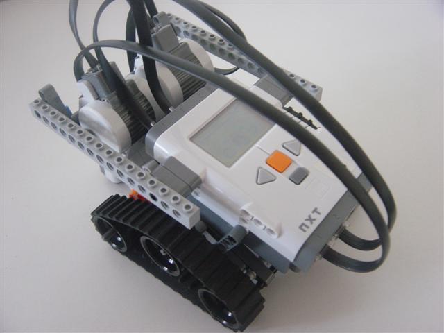

    nun nach einer weiteren erfolgreichen AG-stunde haben wir ihn noch etwas umgebaut, sodass er nun auch hindernissen ausweichen kann, sie verfolgen...
    wir lernen nun mit bricsCC zu programmieren, ca. auch noch die nächsten 3 oder 4 doppelstunden (freu).ich persönlich finde sogar, dass man so viel besser programmieren kann, als mit dem "kästchensystem".
    hier noch ein paar bilder:
    EDIT:die "kopie" von der robocup rescue arena ist außerdem bald fertig, ist natürlich gut, sich genau darauf einzustellen Bild
