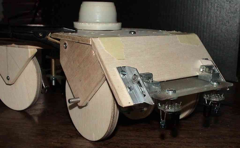

    ... und es geht immer weiter.
    Nachdem ich ein bisschen am Chassis rumgesägt hab ist hier mal eine voläufige "Designstudie". Leider kommt vorn mehr Gewicht außerhalb der Senkrechten zur Achse. Sieht aber besser aus finde ich.
