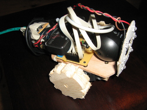

    dann hat sich herausgestellt, was hier schon vermutet wurde: die kleinen asuro-rädchen sind, auch wenn man ihnen mit kabelbindern "geländeketten" verpaßt, zu klein, das gerät braucht mehr bodenfreiheit,
    Statt den Asuro Rädern könnte man vielleicht "Zahnräder" verwenden.
    Da die als "Geländereifen" nicht 100% rund und gleichmässig sein müssen, könntest du die bestimmt mit der Laubsäge aus einem Stück Kunststoff-Bastlerplatte oder auch einfach aus Sperrholz selber sägen und auf die Servohörner schrauben.
    Brauchen ja nichtmals Zahnräder sein, vielzackige Sterne tuns da sicher auch.
    Fraglich ist dann halt nur ob die Servos nicht irgendwann zu schlapp sind.

    so, jetzt gibt's eine zweite version vom SpeZy. die räder sind aus holz, 60mm durchmesser mit der lochsäge ausgebohrt und mit bohrungen am rand für sowas wie profil; außerdem sind sie jetzt senkrecht angebracht und an servohörner angeschraubt. die gesamtkonstruktion ist deutlich kompakter geworden:
    leider regnets heute schon den ganzen tag, das ausprobieren muß ich daher auf morgen verschieben, wenn mich der wetterbericht nicht belügt.

    so, zurück aus der unterwelt.
    die neue version vom SpeZy funktioniert, er war so weit im kaninchenbau, bis er steckengeblieben ist, weil der querschnitt zu eng wurde. und er ist mehr als ein selbstzweck, weil wir jetzt wissen, daß die kaninchen schon unter dem gitter durch sind und wohl demnächst den weg in die freiheit fertiggestellt haben...
    heut war ich allerdings nur mit dem 2m-kabel unterwegs, nicht mit dem 15m langen wie letztes mal, vermutlich rührten daher die video-aussetzer, diesmal lief alles smooth. der bau ist aber nicht so groß, daß man mehr als 2m bräuchte.
    positiv:
    die holzräder funktionieren gut und haben genug grip, die bodenfreiheit paßt jetzt auch, die steuerung hab ich auch zuverlässig hinbekommen. die umgebauten conrad-servos (elektronik entfernt, L293D davor) haben genug Drehmoment und halten auch die eine oder andere minute 12V-betrieb aus.
    verbesserungswürdig:
    die verkleidung hatte eine kante und ist damit beim rückwärtsfahren hängengeblieben und hat sich teilweise gelöst; da muß gaffa drüber. die kamera-optik könnte noch weitwinkliger sein. der querschnitt (1,5l PET-flaschenboden + 2 cm bodenfreiheit) ist zu groß für die ganz engen höhlenteile. manchmal ist es schwierig, zu wissen, wo oben und unten ist, da werd ich wohl einfach einen faden mit einem kleinen gewicht vor der kamera baumeln lassen.
    ich hoff, daß ich im lauf des abends noch zum video-schneiden komme, dann editier ich hier noch einen youtube-link rein.

    für mich ist das projekt mehr oder weniger abgeschlossen, jedenfalls vorerst. es funktioniert, ich weiß, wie's in der höhle aussieht, und daß ich steine sammeln und das ding verschließen muß.
    vielleicht greif ich's irgendwann nochmal auf und mach es noch kleiner -- von den servogehäusen könnt man was abschneiden, dann wird die spur schmäler, die elektronik auf eine einzige SMD-platine, die ganzen langen kabel mit den originalsteckern rauswerfen und minimale längen direkt verlöten mit dem aus seinem gehäuse befreiten USB-hub, und dann zu halbliter-PET-flaschen greifen. da ginge schon noch was.
