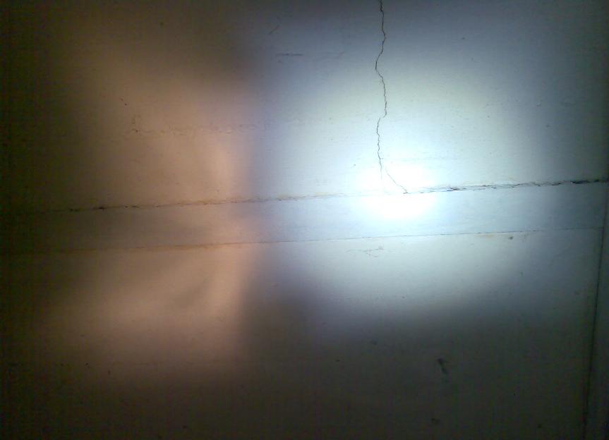

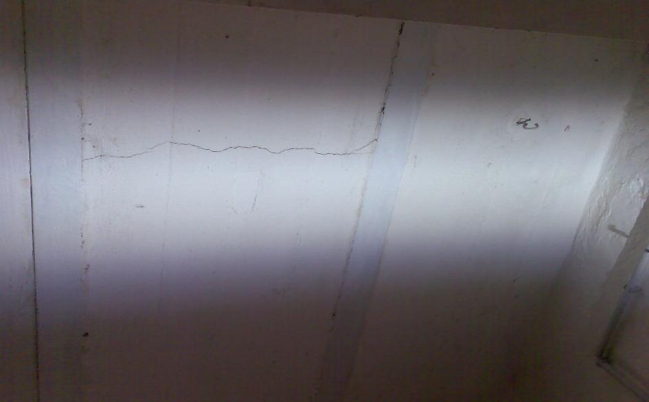

    Spot Alt gegen neu:
    Breites Strahler für Nahbereich mit weiter Ausleuchtung.

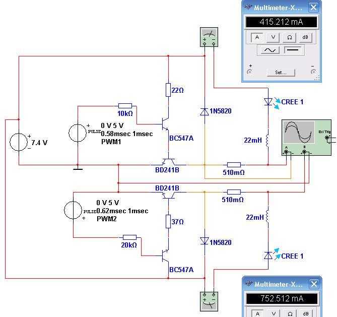

    Um die CREEs mit einem konstanten Strom zu versorgen habe ich mir eine Schaltung ausgedacht, die über PWM den Strom regelt. da jedoch aufgrund von Temperaturänderungen etc. bei gleichem PWM nicht unbedingt der gleiche Strom fließt habe ich einen 0.51Ohm Messwiderstand in Reihe eingefügt, um anhand der spannung über dem Widerstand den STrom zu überprüfen. Schaltungstechnisch bedingt sitzt der leider hinter dem Schalttransitor, Weshalb ich bei einer normalen ADC messung automatisch im sperrfall die Spannung über der CE Strecke des Leistungstransistor mit messe, also 7.4 V (viel zu viel). wenn ich direkt die spannung über den Widerständen bestimmen könnte wäre das ideal. die spannung liegt zwischen 0 und 0,5V. also blieben 100 Schritte als auflösung für den ADC übrig. Wenn ich die Spannung vor dem Schalttransistor als ADCREF definierte, dann müsste ich immernoch Umschalten wenn ich die ZWeite Spannung messen wolte . Geht das Überhaupt? ich würde ungerne mehrere PWMs austesten und als strom Interpretieren. eine Kontrollmessung und entsprechende Anpassung des PWM signals wäre mir schon lieber.
    Vielen Dank für Eure Tipps im vorraus.

    Wieso nimmst du denn einen Transistor als PWM switch? Das grenzt ja schon fast an Frevel. (*g*). Schau dich mal auf der Mosfet-Übersicht von Mikrocontroller.net um (http://www.mikrocontroller.net/artic...%C3%9Cbersicht). Ich würde dir für deinen Fall den IRF7413 nahe legen - vorausgesetzt du kannst es löten. Das ist ein guter Kompromiss zwischen Leistung, Größe und Preis.
    Wenn du lieber was in der Hand haben willst, würde ich dir den IRF1010N empfehlen. Als Treiber tun es für beide ICs ein simpler Inverter. (74HC14) Für mehr Leistung kannst du auch zwei Gates parallel schalten.
    Der Spulenwert scheint mir persönlich etwas klein, aber ich bin auch nicht der Schaltregerexperte. Wie bist du denn darauf gekommen?
    Was nimmst du als Kontroller?

    das ist die gröste Festinduktivität in kleiner Bauform von Reichelt. Je höher ich in der PWM frequenz gehe, desto kleiner kann die Induktivität ausfallen. Manche Konstantstromquellen kommen mit 220uH aus, also wenn ich von 1kHz auf 5 z.B. gehe, dann schwingt der Strom mit einem fünftel der Amplitude.
    Also es reicht, sonst wird am PWM angepasst. Aber das mit dem Mosfet ist ne gute idee. Ich denk halt noch etwas in Schulmustern mit npn und pnp...
    Aber Wie kannn ich am besten die Spannung über den 510mOhm widerständen messen?

    Poste doch mal bitte einen Link zu der Spule... Irgendwie bin ich noch nicht ganz überzeugt... Ich habe mich heute nacht bei der Spule verlesen, ich dachte du meinst uHenry, nicht mHenry. Aber poste doch einfach mal den Link zu der Spule... WIe gesagt, ich bin aber auch nicht der Schaltreglerexperte.

    Allerdings fällt mir erst jetzt auf, da da rated I 60mA und DC Resistanca max 58 Ohm steht. wenn die spule tatsächlich einen 58 Ohm innenwiderstand und maximal 60mA verträgt, dann hab ich ein kleines Problem.
    Ich glaube so etwas wäre eher angebracht. Eine Powerspule mit ferritkern.
    http://www.reichelt.de/?;ACTION=3;LA...270993cef14ddd

    hmmmm. Um mit den 220µH 11P Festinduktivitäten (700mA 0.32Ohm) von Reichelt einen einigermaßen konstanten Stom hinzubekommen muss ich in der PWM frequenz schon auf 100kHz erhöhen. das ist nur 40 mal langsamer als der geplante interne 4 Mhz Takt. Kennt Ihr eine etwas größer induktivität? Zumindest 1mH sollten es sein und natürlich ein Innenwiderstand unter 0,25 Ohm mit maximal 1A Belastbarkeit? Die Problematik hatte ich bei der Planung meiner Schaltung total verdrängt.

    Ja, du hast ein Problem. Schau dir mal die MESC bei reichelt an, oder gleich die 77A, und wähle eine kleinere Induktivität. Ich wähle normalerweiße 100µ.

    Diese PWM ansich ist noch keine Regelung, sondern nur eine Steuerung. Um wirklich zu regeln, müsstest Du, wie Du ja auch willst, den Strom messen und reagieren. Um die Spannung am Shunt zu erhahlten, kannst Du einen µC mit differentiellen ADC benutzen, zB Mega32. Dann kannst Du diese verwenden, um nachzuregeln.
    Ganzz nebenbei wird das auch nötig sein, denn Deine Schaltung ist äußerst instabil und stark abhängig von verschiedenen Faktoren, zB Spannungsschwankungen (hast Du immer genau 7,4V), Innenwiderstand der Quellen, R der Zuleitungen usw. Das alles berücksichtigt Deine Simulation vermutlich nicht.
    Variiere doch mal ein paar der Parameter, zB 7V statt 7,4 und installiere mal einen Reiehenwiderstand von 0,1-0,5Ohm als Innenwiderstand. Wie ändern sich die Stromwerte?
