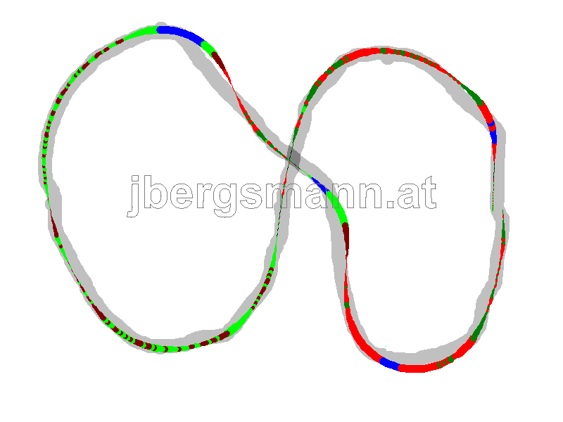

    zurück zum gegenwärtigen Thema: Linienverfolgung ohne Ecken und Haken.
    Der Algo, den ich gerade untersuche kennt die Richtung der Linie nicht und steuert doch recht vernünftig. Warum er das macht, erkennt man, wenn man sich die 7 Zustände ansieht, die berücksichtigt werden.
    Man erkennt, welche Farbe zu welchem Zustand gehört.
    grüsse,
    Hannes

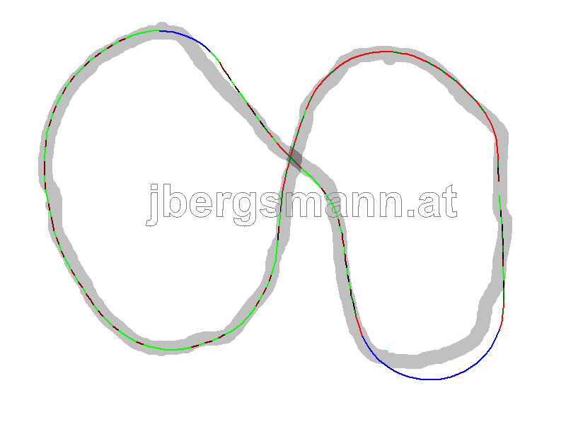

  4. #24
    südlich der Alpen
    1.708
    Na da bleib ich doch lieber bei meinem Thema.
    Jetzt sieht man an der Breite der Ist Spur den jeweils aktuellen Lenkeinschlag.
    Die Fahrt beginnt ganz rechts mit Richtung nach oben.
    grüsse,
    Hannes

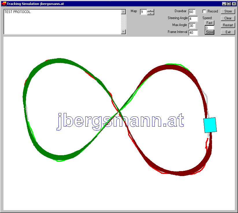

  5. #25
    südlich der Alpen
    1.708
    jetzt möchte ich einen ganz anderen Algo vorstellen. Bisher habe ich mich an den Lienienverfolgern orientiert. Das ist von der Spurerkennung sehr einfach, da nur 2 Testpunkte untersucht werden. Die resultierende Bahn ist auch recht ruhig und zielführend, aber wenn man sich anschaut, wie da hin und her gelenkt werden muss, dann ist das Verfahren doch nicht so elegant.
    Der neue Algo funktioniert wie die Deichsel von einem Handwagen: In einem Abstand vor der Vorderachse, der ungefähr dem Achsabstand entspricht, wird festgestellt, wo genau die Soll Spur liegt. Die Räder werden in diese Richtung gestellt. Das Fahrzeug folgt dadurch sehr ruhig der Spur. Es werden keine unnötigen Lenkbewegungen mehr ausgeführt.
    So sieht mal die erste Animation aus:
    VIDEO
    Die Kreuzung hab ich diesmal ganz anders gelöst. Das Fahrzeug bleibt einfach auf der farbigen Spur und ignoriert andere Farben. Nur eine graue Spur wird zu Koppeln verwendet.
    grüsse,
    Hannes

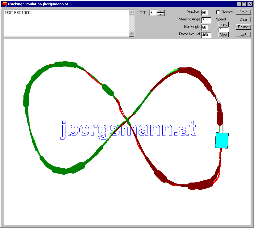

    Um denn Algo jetzt beurteilen zukönnen, habe ich diesmal bei 2 verschiedenen Updatefrequenzen die Lenkausschläge grafisch protokolliert.
    Zuerst mit hoher Updatefrequenz: 1 Update pro 1 Pixel Wegstrecke.
    Die hellen Farben im Hintergrund zeigen die Soll Spur, die dunklen Farben im Vordergrund zeigen die Ist Spur. Die Breite zeigt den Lenkausschlag. Schaut gut aus, aber bei der Frequenz ist das keine schwierige Aufgabe.
    Darum hab ich die Updatefrequenz auf ein mal pro 30 Pixel Wegstrecke herabgesetzt:
    Und das schaut auch nicht wesentlich anders aus. Man sieht deutlich die selteneren Updates und die grösseren Korrekturen. Der maximale Lenkausschlag musste grösser sein um diese Korrekturen auch zu ermöglichen.
    grüsse,
    Hannes
