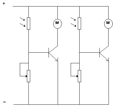

    Hallo Leute!
    Ich habe mir diese Schaltung: https://www.roboternetz.de/phpBB2/al...hp?pic_id=2200
    aufgebaut. Nun will ich das mein Roboter auch auf hindernisse reagiert, dafür wollt ich 2 bumper nehmen (einen links und einen rechts). Nun muss das ganze aber so funktionieren das wenn ein bumper gedrückt wurde sich nur 1 Motor dreht (für ca 5sek), aber sich auch gleichzeitig die erste Schaltung mit den LDR´s abschaltet/deaktiviert wird.
    Wäre so etwas ohne Microcontroller möglich? Ich habe da so gedacht das sich ein Kondensator auflädt und sich beim schalten des bumpers langsam entlädt und somit ein relais/transistor für ca 5sek schaltet. Nur wie mach ich das dann das die andere schaltung für diesen augenblick deaktiviert wird?
    Betriebsspannung: 3V

    Dein Problem wird sein für 3V ein Relais zu finden. Ohne Relais könnte es auch gehen, muss ich aber erst zeichnen und ist ohne Gewähr.
    Grüsse Hubert

    So könnte ich es mir vorstellen. Wenn allerdings beide Bumper ansprechen steht dein Gefährt. Die Widerstände sind vielleicht noch etwas anzupassen.

    Die BC547 sind nur für recht kleine Ströme bis 100 mA. Es sollten auch noch freilaufdioden an die Motoren.

    Hey super danke!!
    Wenn ich das jetzt so richtig verstanden habe: Der Roboter fährt zu einer Lichtquelle wie er ja sonst immer macht, so nun stößt er gegen einen gegenstand wobei 1 bumper betätigt wurde, dann bleibt ein motor stehen und der andere dreht sich noch weiter?
    Mh wo ist eigtl. der 2te bumper?
    Oh ich glaub ich hab das vorhin ein bisschen falsch erklärt....ihr müsst euche diese Schaltung mit den LDR teilen. D.h. das nur 2motoren exestieren und für jeden Motor ein bumper. Bei deiner Schaltung oben hast du ja einen Bumper für alle beiden Motoren..versteht ihr?..sry Bild
    Sorry aber ich muss mich noch ein bisschen in die elektronik einarbeiten ;D
    destroyer
    p.s. die Motoren ziehen bis zu 2,5A

    Ich hatte das nur für eine Seite gezeichnet, hier aber für beide Seiten. Wie deine Motorsteuerung tatsächlich aussieht weiss ich natürlich nicht. Vielleicht kannst du mal die tatsächliche Schaltung posten, mit allen Daten.

    Hey ja genau so habe ich das gemeint!! Bild  ..danke ich werde das dann mal heute oder morgen ausprobieren....ich denke mal das wird klappen Bild
