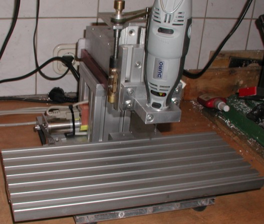

  8. #58
    08.04.2009
    an der Ostsee
    334
    moin moin,
    so, an die Fräse muß nun ein Schild ran " sponsored by Stadtwerke".
    Anbei mal ein Foto vom Anfang der Z-Achse, hilf Dir eventuell etwas.
    Das Video sieht gut aus.
    Sorry wegen der kürze, will heute noch was schaffen...denn Urlaub für dieses Jahr ist gestrichen Bild
    Mit Gruß
    Peter

    Ahhh der Peter, moin moin,
    also so schön wie deine Achsen sehen meine nicht aus :-|
    Eine direkte Kopplung der Motoren auf die Gewinde ist ja ne gute Idee, ..... für ein besseres Regelverhalten schätz ich.
    Bin gerade dabei die zweite Achse zu bauen und danach werd ich den NC-Integrator mal ein bischen in der Gegend rum integrieren lassen.
    Dazu muss dann noch ein Editor in die Firmware des ATmega64, damit ich ein ISO-Proggi eingeben und ändern kann.
