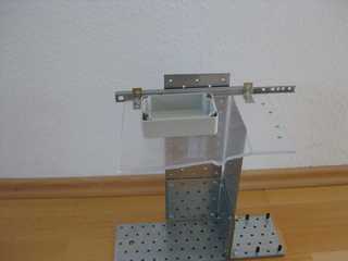

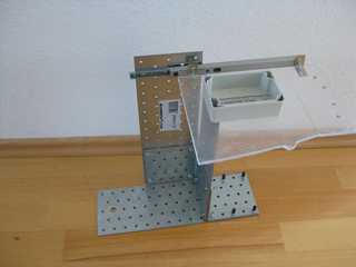

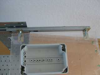

    Hallo nochmals,
    wenn ich die Auszugsschiene seitlich montiere, brauche ich sogar eine längere Auszugsschiene und mit der Lösung kann ich auch zufrieden sein:
    Verwende nun für den Deckel Polycarbonat (wie von Klingon77 empfohlen) und das Material ist echt viel besser als Plexiglas.
    Wie würdert ihr den Deckel an die Auszugsschiene montieren?
    Vielen Dank und
    LG
    Georg
  2. #72
    65
    bei Makrolon mußt Du ein wenig aufpassen.
    Es sollen keine Senkkopfschrauben verwendet werden weil diese seitliche Kräfte entwickeln welche zu Rißbilidung führen kann.
    Der Mindestabstand einer Bohrung zum Rand soll 1* Gewindeaußendurchmesser betragen.
    liebe Grüße,
    Klingon77
