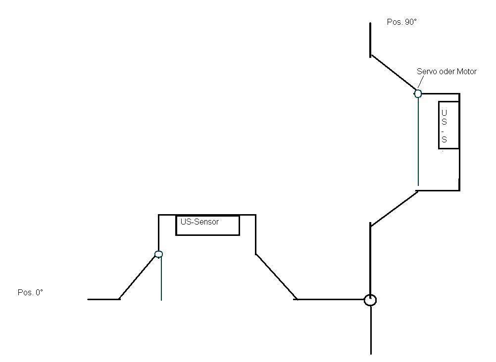

  6. #26
    04.10.2006
    389
    Hallo Manf und vohopri,
    ich denke, es könnte schon mit einer Scharniere funktionieren, wenn man den Weg zwischen Deckel und Wasser künstlich erhöht.
    Das Ganze würde ich dann womoglich elektromechanisch mit einem Servo machen, der den Deckel in gewünschter Position hält.
    Anbei eine schematische Darstellung (nicht dimensionsgetreu)
    Vielen Dank und
    LG
    Georg

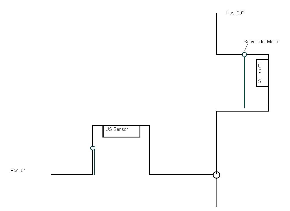

  7. #27
    04.10.2006
    389
    Optimiert für die Schallwelle :
  8. #28
    13.202
    Logisch gut gemacht unter Beachtung der Randbedingungen, die Frage ist, ob Du den Deckel wirklich benötigtst.
    Der Schall wird seinen Weg schon finden wenn der direkte Weg frei ist.
    Ein paar Echos werden dann später noch kommen, aber die stören nicht.
    Du kannst ja mal parallel versuchen ein paar Tropen Wasser durch ein Teesieb zu spritzen, horizontal, da wird auch nicht viel ankommen.

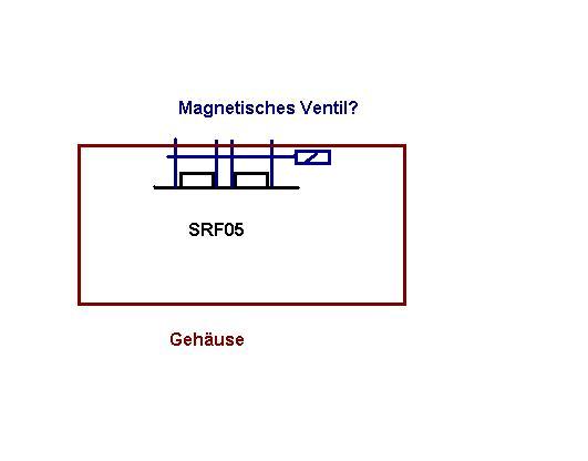

  9. #29
    04.10.2006
    389
    Das mit dem Teesieb funktioniert, aber irgendwie bin ich von der Idee mit dem selbstschließenden Deckel besessen *ggg*
    Könnte man nicht magnetische Ventile über die Kapseln des SRF05 montieren?
  10. #30
    südlich der Alpen
    1.708
    Hallo Georg,
    die Revision von getroffenen Einschränkungen, eröffnet anscheinend immer wieder ungeahnte Möglichkeiten.
    Im Moment neigst du noch sehr zu einer elektromechanischenn Lösung. welche Vorteile siehst du eigentlich darin?
