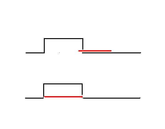

    Hallo Leute,
    Ich habe eine Entfernungsmessung mit SRF05 und RN-MiniControl gebastelt.
    Mit dieser Entfernungsmessung möchte ich den Wasserstand eines Behälters messen.
    Soweit so gut. Dazu habe ich mir eine Deckelmechanik aus Plexiglas, Schaniere und Metallplatten gebastelt, auf dem der Sensor montiert wird:
    Solange der Deckel mit dem Sensor geschlossen ist (Position 0 Grad), kann der Sensor nicht nass werden. Wird der Sensor geöffnet (Position 180 Grad), kann beim Befüllen des Behälters der Sensor nass werden, da wegen des SRF05 ein Loch im Deckel vorhanden ist.
    Daher Suche ich nach einer Lösung, dass beim Öffnen des Deckels, durch eine Schließmechanik das Loch geschlossen wird.
    Habt ihr vielleicht die eine oder andere Idee dazu?

    Hallo Georg,
    wenn zwischen höchstem Wasserstand und Sensoröffnung ausreichend Platz ist, kann neben der Sensoröffnung auf der dem Scharnier abgewandten Seite eine kleine Klappe runterhängen. Wenn der Deckel in die 180° Stellung gebracht wird, dann verschliesset er ohne weiter Massnahmen durch die Schwerkraft die Öffnung. Die Öffnung könnte eine Kragen mit Gummidichtung bekommen.
    Das Ganze könnte man je nach Wunsch als leichten Spritzschutz oder auch als gut dichtenden Verschluss gestalten.
    Die andere Möglichkeit wäre ein Schieber, der von einer Schubstange über die Sensoröffnung geschoben wird. Das andere Ende der Schubstange braucht nur an einem Fixpunkt in der Nähe des Scharnier in der Behälteröffnung befestigt werden. Abstand Fixpunkt - Scharnier ist Schieberweg / 2 .

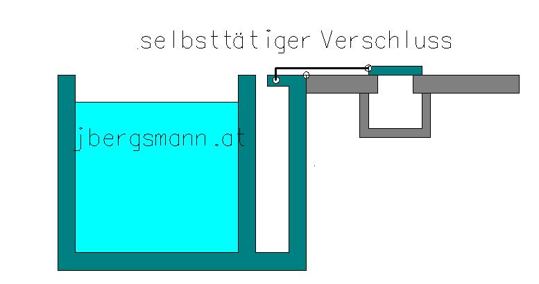

    Hallo nochmals,
    ich habs mal grob aufgemalt. Die Detailplanung überlasse ich dir.
    Der Schieber kann in kleinen U Profilen laufen. Die Schubstange kann sich gabeln, damit sie dem Sensor nicht im Weg ist.
    grüsse,
    Hannes

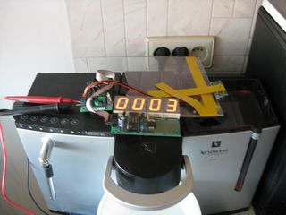

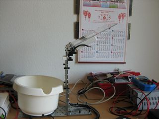

    04.10.2006
    389
    auch unbeteiligte Personen, die mit der Sache nichts zu tun haben, meinen, dass eine Schiebemechanik am Besten geeignet sei.
    Hier kurz nochmal die Bilder der Deckelmechanik im offen und geschlossenen Zustand:
    Da der große Deckel plan am Behalter aufliegt, wäre am idealsten ein Gehäuse mit Schiebedeckel, und einem Gestänge das von oben geschoben wird.
    Weitere Ideen zur Umsetzung mit Schiebemechnik sind willkommen. Habe leider zu wenig Erfahrung mit Mechanik.

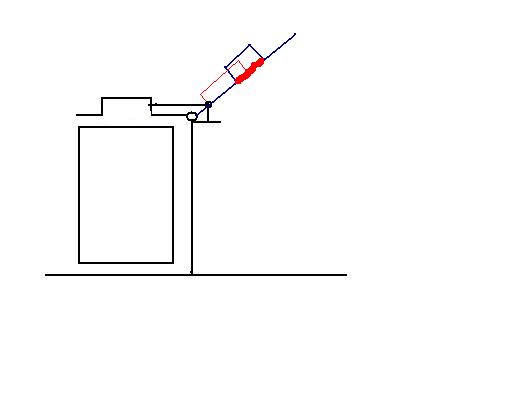

    04.10.2006
    389
    ich habe mal kurz eine kleine Skizze auf Basis von vohopri's Idee erstellt.
    Leider habe ich keine Idee, wie ich das Realisieren soll.

    Hallo Georg,
    auf der Basis deiner letzten Skizze wirst du es schwer haben.
    Du hast richtigerweise den Deckel in 2 verschiedenen Positionen eingezeichnet. Aber in der offen Position ist die Schachtel auf der Innenseite und in der geschlossen Position auf der Aussenseite. Auch hast du die Schubstange nach aussen verlegt. Sie liegt aber besser innen, weil die Konstruktion so einfacher ist.
    Anscheinend hast du noch sehr wenig Erfahrungmit der Konstruktion von einfachen Mechanismen. Da würde ich aus eigener Erfahrung heraus vorschlagen, dass du deshalb etwas sorgfältiger vorgehst und ein paar funktionierende Varianten durchzeichnest. Was in der Zeichnung unklar ist, das hast du auch im Kopf unklar, und du kommst nicht weiter mit den Überlegungen. Erst wenn du etwas klar und eindeutig aufzeichnen kannst, hast du eine brauchbare Vorstellung im Kopf, die sich auch weiter entwickeln lässt.
    Nochmal zu meinem Vorschlag: ich habe in meinem letzten Posting ein wenig nachdimesioniert, so dass das Funktionieren des Mechanismus besser vorstellbar ist.
    Der Deckel hat eine Öffnung und auf der Aussenseite ist das Sensorgehäuse. Sensorgehäuse ist ein belibiges Kunststoffschachterl. Auf der Innenseite vom Behälterdeckel hast du 2 kleine Uprofile aus dem Baumarkt, in denen der Sensordeckel gleitet. Der Deckel ist auch wieder eine einfache Kunststoffplatte. Die Schubstange ist an einem kleinen Winkel innerhalb des Gefässrandes beweglich angebracht. Das andere Ende der Stange ist beweglich am Deckel angebracht.
    Ich sehe gerade, deinen letzten Post, während ich schreibe. Ich rate ab davon, die Schubstange nach aussen zu legen, das wird viel komplizierter.
