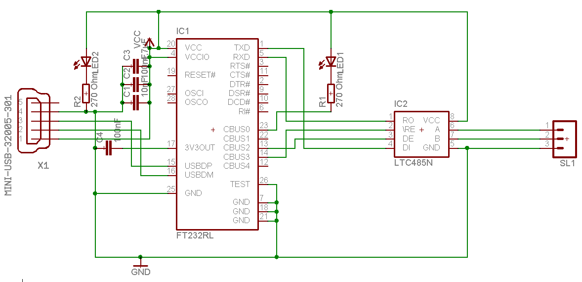

    76
    ouh stimmt, deswegen brauch ich ja einen lötplan in diesem elektor sonderheft gibt es zwar einen schaltplan aber der sieht aus wie z.b. dieser hier: http://www.mikrocontroller.net/attac...Schaltplan.png und damit kann ich nicht so viel anfangen. bräuchte da schon einen lötplan...
