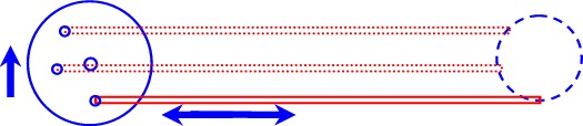

    es fällt mir schwer dieses Problem zu beschreiben...
    Also folgendes Problem:
    Ich möchte einen Motor verwenden, ein normaler Gleichstrommotor, keinen Servo, Schrittmotor etc.
    An dessen Welle wird eine Scheibe befestigt die sich dreht.
    An dieser Scheibe wird eine Stange befestigt, diese wird so befestigt, dass sie in einer Ebene mit der Scheibe liegt.
    Ich denke das Bild zeigt es deutlicher als ich es beschreiben kann.
    Die blaue Scheibe dreht sich, dahinter sitzt der Motor, die rote Stange beschreibt also mit ihrem unteren Ende eine Kreisbewegung (unter der Annahme, dass sie waagerecht bleibt). Das soll durch den gestrichelten Kreis und die gestrichelte Stange deutlich werden.
    Für meinen Einsatzzweck soll das ganze mal so aufgebaut werden, dass die Stange senkrecht steht und die (gestrichelte) Kreisbewegung unterhalb des Motors ausgeführt werden soll. Jetzt ist es dann ja aber so, dass die Stange niemals senkrecht bleiben wird, sondern, wenn sie einem zug nach unten ausgesetzt wird, lediglich nach oben gezogen wird allerdings sich nicht nach "links" bzw "rechts" bewegen wird.
    Also keinen Kreis mehr beschrieben wird.
    Meine erste Frage ist jetzt: ist überhaupt klar was ich will? Bild
    Und zweitens: habt ihr eine Idee wie ich realisieren kann, dass die Stange auf gesamter Länge diese Kreisbahn beschreibt? oder habt ihr eine andere Idee, wie ich so eine Kreisbewegung über eine gewisse Distanz "übertragen" kann, konkret geht es darum, dass ich den Motor nicht dort einbauen kann wo die Kreis-Bewegung gebraucht wird.
    Wenn nicht klar ist was ich meine, bitte schreien Bild
    Danke für eure Mühe!
    Crypi

    Die Schubstange zwischen den Rädern einer Lokomotive ist immer waagerecht. (Die Räder sind eben auf der anderen Seite auch gekoppelt.)
    Für diesen Fall heißt das, gekoppelte (Zahn-) Räder (die äußeren von 3 in einer Reihe) mit Stange versehen die übersteht.

    Hallo Crypi,
    zum Übertragen einer Drehbewegung nimmt man doch eigentlich Zahnräder oder Riemen (Keil-, Rund-, Flach- oder Zahnriemen). Was würde dagegen sprechen?
    Die Übertragung mit Koppelstangen hat man zwar im Lokomotivbau auch anfangs bei E Loks verwendet, ist aber aus guten Gründen aufgegeben worden. Es treten nämlich heftige Vibrationen auf. Und man braucht 2 Stangen, die um 90° versetzt arbeiten.
    Wenn du mit einem Gleichstrommotor die Kurbelscheibe direkt antreibst, dann werden durch die Vibrationen die Lager vom Motor nicht lange leben. Bei einer Gestängelösung wäre eine Untersetzung vor zu schalten.
    Was ich jetzt nicht ganz verstanden habe: brauchst du die Stange aus einem bestimmten Grund, oder ist sie nur Mittel zum Zweck der Kopplung der 2 Räder? Welche Entfernung soll eigentlich überwunden werden, welche Drehzahlen und welche Momente sollen übertragen werden?

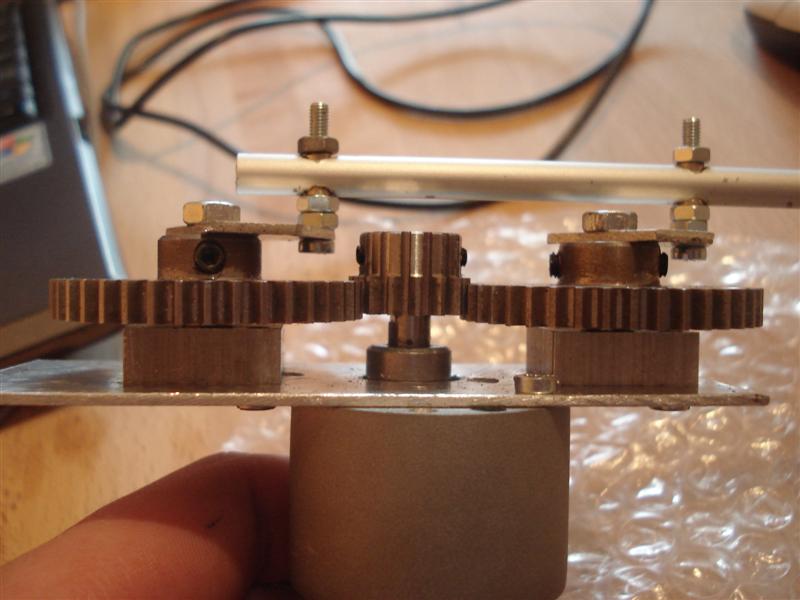

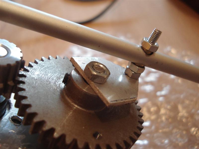

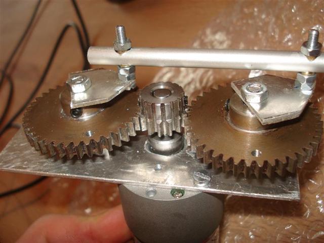

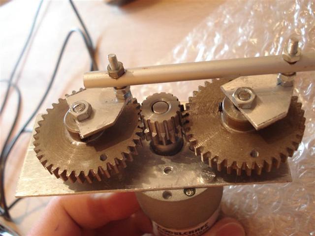

    so ich präsentiere dann mal Ergebnisse..
    Funktioniert bestens und hat ganz gut Kraft... Hab mir die Finger geklemmt bei dem Versuch ein Zahnrad anzuhalten....
    Video:
    http://www.youtube.com/watch?v=SP9mGPh7Q2E
    http://www.youtube.com/watch?v=WzFYLc59gCw
    Das Klimpern kommt übrigens von den Befestigungen der Stange. Die hat etwas Spiel.
    Ist auch alles noch nicht geschmiert. Ich denke ein paar der Geräusche werden dann verschwinden.
    Der Motor ist ein RB 35 mit 1:50.
    Geschwindigkeit ist so ganz ok. Evtl etwas zu langsam.
    Das werd ich mal sehen.
    Aber ich bin froh hier auch mal was präsentieren zu können und nicht immer nur Fragen zu stellen Bild
    Schönes Wochenende!
