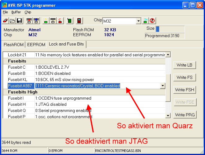

Wie aktiviert man den Quarz beim Mega 16 / Mega 32 ?
Falls man da sBoard fertig bezieht, ist dies oft bereits schon erledigt. Ansonsten kann man den internen 1 Mhz Takt jederzeit mit dem Bascom_compiler oder dem Programm Pony auf die Quarzfrequenz umschalten.
Unter Bascom geht dies so im Programmer-Dialogfenster:
In Pony sieht die Einstellung der Fusebits bei Quarz-Aktivierung so aus:

Einige Portleitungen am Port C scheinen nicht zu funktionieren!
Das kann an den Fuse-Bits liegen. Bei der Auslieferung von Controllern ist normalerweise ein sogenanntes JTAG-Interface aktiviert. Dieses Interface wird von professionellen Programmierern mit zusätzlicher hardware zur Fehlersuche genutzt. Dadurch sind allerdings einige Ports nicht verwendbar.
In der Regel sollte man dieses JTAG-Interface deaktivieren damit wieder alle Ports verfügbar sind. Dies erfolgt über die sogenannten Fusebits (Einstellungsparameter innerhalb des Controllers).
Wird der Controller zusammen mit einem Roboternetz-Board erworben, so ist JTAG in den meisten Fällen bereits ausgeschaltet, so das nix weite rgemacht werden muss.
Ansonsten kann man dies auch sehr einfach über die Tools PONY oder Bascom erledigen. Besonders bequem ist es in Bascom. Hier sehen die Einstellungen so aus:

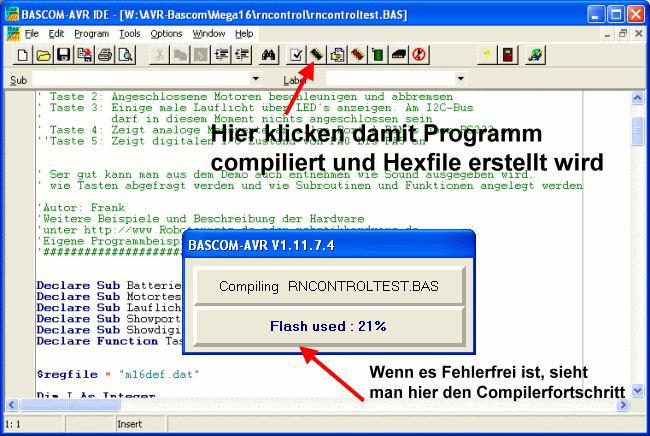

Ich bin Basic Neueinsteiger! Wie kommt mein Programm in den Controller?

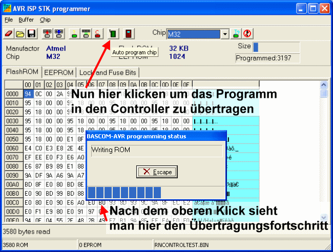

Dies ist mit Bascom Basic recht einfach da dieser Compiler ein eingebautes Übertragungsprogramm besitzt. Also zuerst installierst du Bascom, besorgst dir ein entsprechendes Programmierkabel (auch ISP-Dongel genannt) und stelltst die Optionen wie in den zuvor genannten Antworten ein. Danach drückst du die Taste zum compilieren des Programmes, das sieht wie folgt aus:
Ist das Programm fehlerfrei compiliert, dann rufst du den Programmer-Dialog wie folgt auf:
Nun bist du im Programmiermodus. Hie rbraust du eigentlich nur auf prgrammieren klicken, das notwendige Hexfile wurde automatisch geladen. Also wie folgt klicken:
Das wars! Wenn du einen neuen Controller gekauft hast, dann mußt du eventuell in diesem Programmierdialog noch die Fusebits einstellen. Wie diese einzustellen sind wird in den oberen Antworten schon beschrieben.
