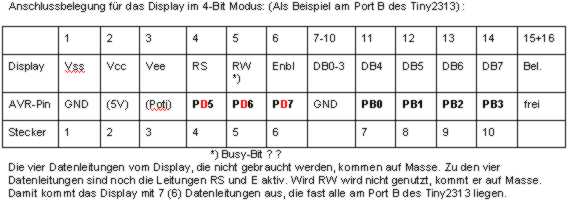

    ich habe ein 4x20 Zeichen LCD via RN-LCDAdapter STD an RN-Control 1.4 angeschlossen, das LCD-Testprogramm von der Robotikhardware-CD geflasht und sehe keinen Text aufscheinen.
    Kontrast verstellen bringt auch nichts, Hintergrundbeleuchtung funktioniert.
    Woran könnte das liegen?
    Bitte um Unterstützung.

    Hallo Nachbar,
    Zitat Zitat von pinsel120866
    ... 4x20 Zeichen LCD via RN-LCDAdapter STD an RN-Control 1.4 angeschlossen ... sehe keinen Text aufscheinen ...
    Also woran die Fehlfunktion bei Dir liegen könnte weiß ich nicht, zumal ich den Code von Deiner CD nicht kenne.
    Siehst Du denn wenigstens beim Einschalten der LCD-Spannung ein paar schwarze Felder - meist eine komplette Zeile - je nach Potistellung? Wenn nicht, dann liegt da schon ein Fehler vor.
    An meinem t2313 und danach am m168 hatte ich ein 2x24 LCD angeschlossen und mit der Lib von PFleury bedient. Das lief praktisch auf Anhieb. Die Stromversorgung waren so, wie im RNwissen vorgestellt und die Anschlüsse wie hier für die 4-Bit Ansteuerung mit Busy(I/O Mode) dargestellt. Die LCD-Library aus dem RNwissen hatte ich NICHT verwendet *gggg*. Ein paar kleine Modifikationen in Fleurys Lib zur korrekten Definition der Ports - die an jedem beliebigen Pin liegen können - und es lief perfekt.

    Hallo Joe,
    danke für die rasche Antwort.
    Ich habe den Fehler gefunden, es war das 10-polige Kabel - da muss einer erst mal draufkommen.

    Hi Pinsel,
    fein dass Dein LCD läuft. Das Schöne am Forum ist ja,
    ... da muss einer erst mal draufkommen ...
    ... dass einer meist nicht alleine draufkommen muss, dass manchmal zwei oder mehrere draufkommen können.
    Ein Zehn-Pin-Stecker reicht ja, bei mir läuft das so:
    ...................... Bild
    Ciao sagt der JoeamBerg

    Da hast du Recht, gemeinsam geht's besser. Du bist sowiso sehr umfassend informiert, das merke ich immer wieder an deinen ausführlichen Antworten.
    Das LCD ist übrigens bei mir genau so angeschlossen, nur alles auf Port B. Das sch... Kabel hatte einen Bruch bei Leitung 5, ich habe mir jetzt profisorisch eines zusammengelötet. Bei meiner nächsten Sammelbestellung darf ich nicht vergessen eines mitzubestellen.
    30.11.2008
    17
    Ich hatt egestern mit dem Adapter riesen Probleme, bis ich merkte, dass die Pinbelegung für die lib.c bei 0 anfängt nicht bei 1...
