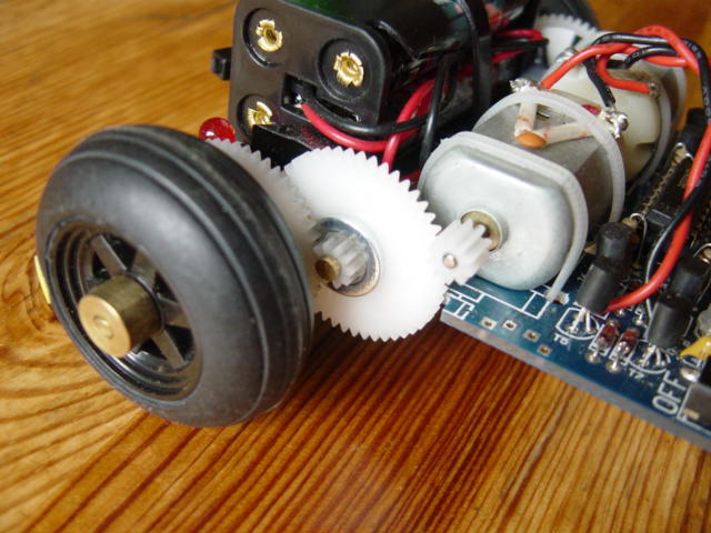

    -kürzere Achsen 2-3mm weiter außen festlöten
    Ich habe sogar ca. 5mm verschoben und anschließend das Odometrie-Zahnrad von außen so gesichert, daß es nicht mehr auf der Achse hin- und her schlabbert. Bringt eine höhere Genauigkeit...

    Zu "kürzere Achsen 2-3mm weiter außen festlöten":
    Ich habe das mit einer U-Scheibe gelöst:
    https://www.roboternetz.de/phpBB2/ze...ag.php?t=26874
