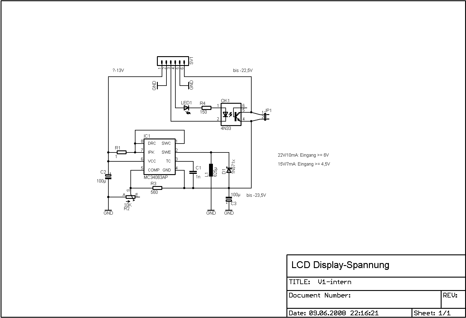

    Weiß eigentlich inzwischen jemand, wie man die Hintergrundbeleuchtung ansteuern muss?
  10. #70
    Erfahrener Benutzer Begeisterter Techniker Avatar von .:Sebastian:.
    07.01.2006
    Arkon I
    203
    Moin thewulf00
    Eine spruchreife Antwort kann ich dir da noch nicht geben,
    aber soweit ich das sehe brauchts dafür einen Inverter.
    Google spuckt dazu einen Thread bei mikrocontroller.net aus.
    http://www.mikrocontroller.net/topic/103485#904241
    http://www.mikrocontroller.net/attac...D-Spannung.png
    Allerdings ist da von 12V die Rede. 5V Versorgung wärn mir aber lieber.
    Aber genau reingelesen hab ich mich noch net.
