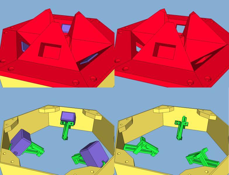

    das das konzept noch überarbeitet werden muß, ist ja klar. das sind ja auch nur entwürfe, wie ein "normaler" mensch sie auf papier machen würde.
    nur ich bin mit sonem zeichenprogramm halt schneller und genauer unterwegs wie mit blatt und papier.
    hab da zwei linke hände was zeichnen betrifft.
    aber ich werde die grundform von dem letztem bild soweit beibehalten, und noch weiter verbessern, damit das auch herstellbar ist.
    die kleinen dünnen bolzen sind inzwischen schon durch dicke quader ausgetauscht worden.
    die mechanik ist auch schon in der mache.
    ich könnt ja nochmal ein bild reinstellen, aber ich will hier ned zuviele bilder reinmachen, sonst bekomm ich noch ne rüge.

    Hallo AmyS3,
    Zitat Zitat von AmyS3
    ich habe mir noch eine andere art von verbindung überlegt wo drei bolzen nach aussen gedrückt werden. ist sicherlich stabiler als die vorherige variante und einfacher umzusetzen. ...
    Du weisst, dass ich das Projekt ziemlich bewundere, obwohl ich es überzogen finde, aber Kassandra (Jammern, Warnen und Zweifeln) hatte noch nie geholfen.
    Soll Deine Dreizack-Verbindung Torsionskräfte übertragen und zentrieren - und die Halterung (axiales Zusammenspannen) wird von den Riegeln übernommen? Na ja, die tiefen Ecken als Aufnahme der Zähne sind problematisch, das ist Dir eh klar. Kennst Du die Hirth-Verzahnung oder überhaupt die Familie der Planverzahnungen? Die sind herstellbar. Sie haben natürlich - wie alle hochbelasteten Verbindungen - den Nachteil, dass die Flächen bei der Montage ziemlich sauber sein müssen . . . .
    Ich wünsche Dir gute Ideen und Erfolg, und lass Dich durch unsere Einmischung nicht entmutigen. Ich habe manches Projekt durchgezogen oder mitgemacht, wo alle/viele rundum zweifelten und maulten. Übrigens habe ich bei so etwas "Blödsinnigem" drei Innovationspreise bekommen. Aber das weiss man nie im Voraus.

    ich mache mir schon gednken, und überlege mir möglichkeiten mit euren vorschlägen.
    ist nicht so das ich die völlig ignoriere, aber ich habe da bis jetzt nichts vorzeigbares ersonnen.
    und das mit
    ..andererseits sind Teile schon gekauft. (Wie z.B. die Solarzelle...
    ist etwas übertrieben. ich hab die ja nicht ausschließlich für dieses projekt gekauft, sondern allgemein für elektro kram.
    und 29 euros inklusive versand bei 26 zellen, ist ja wohl ein super schnäpchen.
    was ihr aber bei euren vorschlägen nicht bedenkt(glaube ich zumindest),
    ist das die verbindung ohne menschliche hilfestellung hergestellt werden soll.
    bei dem bajonet verschluß, weißich nicht genau wie ichden formen soll, damit der sich selbst arretieren kann.
    wobei ich eine drehbewegung als schließmechanismus ungern verwenden würde.
    bei deinem vorschlag mit dem gewinde klingon77, wird man sicherlich probleme mit der zentrierung bekommen.
    aber ich werde mir das noch genauer ansehen.
    den verbesserungsvorschlag von hexlore hab ich übernommen,und statt der "dünnen stäbchen" richtige blöcke als bolzen verwendet.
    ich setz hier nochmal nen bild ein,auf dem auch ein teil der mechank zu sehen ist.
    an diesem modell mache ich aber nicht mehr weiter,sondern bemühe mich grade eine neue version davon anzufertigen, die man hinterher auch herstellen kann.
    und das möglichst unkompliziert.
    ich halte so sehr an dieser form fest, weil sie autozentrierend wirkt, und auch eine hohe mechanische belstbarkeit besitzt.
    ihr mußt euch das nicht so eindimensional denken, sonder das zwei der von den teilen ineinander greifen.
    der endgültige durchmesser wird 12cm betragen.
    also cd größe.
    bild: Bild

    @AmyS3 doch doch das bedenken wir oder ich schon, dass die Verbindung ohne menschliches Einwirken erfolgen soll, genau deswegen hab ich ja meine Bedenken. Den was im CAD wunderbar zusammenpasst wird in der realtität vielleicht nicht passen.
    Achja wenn du es richtig machen willst, dann zeichnest du jetzt noch 5 andere Lösungen für das Prinzip der automatischen kopplung und evaluierst dann welche die Beste ist.
    Ich würde ja einfach ne Eisenplatte nehmen und auf der anderen Seite nen Magnet (gibt herrlich starke Magneten die rein mechanisch an und aus geschalten werden, weis nicht wie die Teile genau heißen aber in ner Praktikumsstelle hatten wir sowas um 3m Stahlträger rumzuwuchten, aufsetzten Hebel umlegen Stahlträger hochheben, Hebel wieder zurück und Träger plumst auf den Fuss EDIT doch noch gefunden, einfach bei Google nach Hebemagnet kucken).
    Mit sowas spart man sich die ganze unnötige Arretierung etc. dein Bein hat ja eh zuviele Freiheitsgrade warum dann so ein aufwand betreiben bei der Verbindung zwischen Körper und Bein.

    hi AmyS3,
    also nur nochmal zum Bayonettverschluß...an diesem würde sich natürlich nur der Aussenring drehen ( nenne das Teil mal Mutter/Sicherungsring) der dann in die passenden Aussparungen des Gegenstücks paßt (das sich seinerseits ja auch drehen könnt, zwecks beidseitiger entkopplung), nur dieser müsste dann geführt wedren, dabei sollte sich das ganze Bein, auch natürlich nicht drehen.
    Selbstführend ist irgendwie ein merkwürdiger Begriff, meinst du nicht auch...auch da müßte "das Ding" ja ungefähr mal wissen wo es hingehört, frage mich wirklich wo das Problem dabei liegt eine Art Trichter oder wie soll ich sagen ..Schrägen zu benutzen, zumal du diesen teil in deiner Zeichnung schon verwirklicht hast, finde ich.
    Und immer noch bleibt das erwähnte Problem der "sauberen Verbindung" bei deinem System. Habe das so verstanden das der Bot eventuell klettern oder in felsiger/sandiger/staubiger Umgebung eingestzt werden soll ?! Nur mal angenommen es verirrt sich nur ein einziger trockener Grasshalm in deinen Connector...ist es schon vorbei mit dichtmachen, denn dann würdest du die Teile wieder von einander wegdrücken bzw zerstören. Zerstören deshalb weil du wohl gewisse Problem nur mit genügend Kraft umgehen könntest, wie z.B. erhöht Reibungswerte durch verschmutze Bolzenführungen auf beiden Seiten. Ich gehe einfach mal davon aus das dort sehr schwere Probleme entstehen weil und das ist einfach so, du sehr sehr geringe Toleranzen haben müßtest um nicht nur rum zu eiern mit deinem bein bzw die Mehrzahl dieser.
    Deshalb würde es sich eher eignen bei diesem System eine Art Halteklaue einzusetzen die es zu sich ran/hinzieht, dabei würde wenigstens wenn auch nicht korrekt eine Verbindung zu stande kommen...und wenn schon nicht Halteklauen, dann wenigstens Bolzen aus beiden Teilen (es ist immer Verbindungstechnisch besser weiter voneinander entfernte Haltepunkte zu planen damit die Kräfte/Verdrehung aufgenommen werden können - nur mal so zur info) Bild   ...obwohl Bolzen ja eigentlich net so gehen
    Wie sollen die beiden Teile sich eigentlich verbinden, hast du da schon ne Idee, was ich meine ist ja das beide Seiten ja in irgendeiner weise wissen müßten wo sie sich finden und in welcher Ausrichtung sie dort sind, ist ja nicht immer alles so ganz plan auf der Welt.
    ...ach ja, noch ganz kurz...ich glaube schon das so einige erkannt haben das du zwei, in etwa Baugleiche für jede Seite nehmen willst, was mich irgendwie denken lässt du möchtest dir da gewisse dinge wie zwei unterschiedliche Teile zu erstellen sparen...sicher wäre es ne tolle Idee auch eine Bein-Bein-Verbindung herstellen zu können...aber warum das??
    Was hat dich eigentlich dazu bewogen nun ausgerechnet diese idee auszutüfteln zu wollen?? ...außerdem fällt mir ein auch ein abgefallenes Bein hat dann zwei enden...denk mal drüber nach...wie es die feuerwehr macht mit ihren Schläuchen Bild
