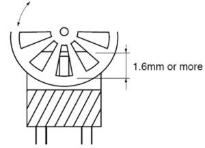

    vielleicht erinnert sich mancher noch an einen Fast-Fehlschlag-der-Woche, weil die aufwendige Fräsarbeit von Klingon77 bei meinen Minimotörchen nichts brachte - der gewonnene Raum war für die Mini-Gabellichtschranke immer noch zu klein. Die Motörchen sollten das eigentliche Dosenroboterprojekt in einer kleineren Version mit einer 0,15-Liter-CC-Dose weiterführen - mit kleineren Motoren. Die müssen bei mir regelbar sein und dazu brauche ich einen Encoder (weil ich die elektrisch-elektronische Lösung mit der Gegenspannung in der PWM-aus-Phase nicht hinbekomme).
    Ersatzweise hatte ich mich danach auf einen anderen Abzweig meines Miniprojekts gestürzt - die Geschwindigkeitserprobung der IR-DME´s aus meinem R2D03. Die kommt langsam ans Laufen. Mittendrin hatte ich eine Idee zu den Motörchen - und Klingon77 hatte sich anhand meiner Konstruktionszeichnung bereit erklärt, mir eine kleine Encoderscheibe zu fertigen - sprich: zu zaubern. Das schnuckelige Teilchen ist heute bei mir angekommen und ich habe es natürlich sofort eingebaut (brennende Neugier):
    ...........Bild hier
    Man sieht knapp rechts unter der Bildmitte die Anfräsung von Klingon77 für den ersten Versuch. Links, knapp unter der Bildmitte ist die kleine Encoderscheibe zu sehen. Das Teilchen in bekannter Klingonenqualität mit leichter Presspassung ließ sich ohne sonstige Probleme auf die Welle schieben - die ziemlich genau mit Motordrehzahl umläuft. Eine Prüfung der Passgenauigkeit ergab einen kleinen Lichtspalt zwischen Encoderscheibe und Aussendurchmessers des "anderen" Zahnrades über die gesamte Encoderscheiben-Umdrehung. Also hatte ich den Motor auf einer Testplatine aufgebaut und getestet. Das Ergebnis ist einerseits prinzipiell positiv, zeigt aber, dass die kreisrunden Aussparungen durch längliche Ausfräsungen ersetzt werden müssen. Mit dem Signalgang der kreisrunden Aussparungen ist ein TTL-Signal am INT0/-1 bestimmt nicht zu erreichen (2V+1ms/div).
    Das Signal des Schlitzes ist sehr gut und eindeutig - die Signale der Löcher sind sehr schwach sichtbar - ungenügend für meine Vorstellung. Das vorgestellte Signalbild geht mit entsprechender Verkürzung der Zeitachse bis deutlich über die empfohlene Versorgungsspannung des Motors mit praktisch ähnlichem Verlauf. Und - ich bin sicher, dass dieses Thema Mini-Dottie jetzt mit positivem Ausgang weitergeht - wenn ich mit dem Tempodingens fertig bin (ich will nicht ständig hin und herwechseln).
    Zitat Zitat von Manf
    ... Wenn es noch Erläuterungen zum Originalteil gibt ... warum sie gerade so aussieht, das wäre interessant ...
    @Manf: Ich neige ja im Allgemeinen zu eher langatmigen und ausführlichen Beschreibungen - also auch hier: Die längliche Einfräsung ist Montageschlitz und Durchlichtschlitz in einem - daher auch das Maß: 1,0 mm Breite und ein halbrunder Auslauf, der nichts anderes als die (halbe) Zentrierbohrung darstellt *ggggg*. Da ich die Getriebe der Motoren nicht demontieren will (die Getriebe-Montageplatten sind über Distanzbuchsen vernietet - das wird nie wieder so genau wie gehabt) muss ich auf solche Montagetricks ausweichen. Die Bohrungen sind der Einfachheit halber wie gezeigt - Grund hierfür war die Hoffnung von mir und Klingon77, dass ausreichend Durchlicht anfällt um einen sauberen Signalgang zu erhalten. War leider nix. Der Aussendurchmesser des Encoders ist mit den besagten 4,8 ... 4,9 mm vermessen worden. Das Aufmass vom GetriebeINNEREN war etwas schwierig, siehe die Fotos von den Motörchen weiter oben im Thread - leider ist meine Schieblehre etwas größer als das Getriebe. Aber wie ich sehe passt es recht gut. (Nachgetragen Warum vier Durchlicht-Öffnungen? Der Montageschlitz (s.o.) muss 1 mm breit sein - das bestimmt das Maß der anderen Öffnungen. Wegen des Gabellichtschranken-Lichtflecks, siehe Datenblatt, muss der Teilkreis der Durchlichtöffnungen etwas mehr als 1 mm vom Aussendurchmesser der Encoderscheibe entfernt sein. Und auf diesem Teilkreis bekomme ich eben nur vier Öffnungen unter.

    Sehr hübsch geworden :)
    Wenn der Schlitz 1mm breit ist und die Löcher 1mm Durchmesser haben dann ist doch wohl die Lichtschranke nicht richtig ausgerichtet. Sie muss natürlich genau in der Mitte der Löcher durchschielen. Zum Ausrichten könnte man in eines der Löcher eine kleine Hülse (Aderendhülse?) schieben die den Lochdurchmesser zentrisch verkleinert. Vielleicht reicht für erste Tests auch die geringere Auflösung mit 1 Impuls/Umdr.

    danke für das Lob soweit es mich betrifft. Ich bin recht sicher, dass die Lichtschranke gut mit Motor- und (allen) Getriebeachse (n) fluchtet - soweit ich das beurteilen kann unter +-5°. Die zulässigen Toleranzen zur Schrägstellung werden bei diesem Aufbau über +-15° liegen.
    Für die Konstruktion der Durchbrüche hatte ich die Abschattungen etwas größer als die LED-Fläche (genauer: Fensterfläche der GLS) und etwas größer als die Lichtdurchlässe der Encoderscheibe vorgesehen. Nach der Geometrie aus dem Datenblatt ist auch der Lichtdurchlass an der richtigen Stelle. Ausserdem sind die 1mm so ausgelegt, dass bei der aktuellen Beschaltung der Elektronik die Anstiegs- und Abfallzeit des Signals ein sicheres Schalten bis über die Maximalfrequenz des Motors ergeben.
    (Und nun kommt die Standardfloskel aller massiven Fehlkonstruktionen, schweren Unfälle und sonstigen Fehlplanungen Nach allen Unterlagen hätte das also gut und ausreichend funktionieren müssen. Es ist offensichtlich das eingetreten, was ich nicht vorausrechnen konnte: die Lichtverteilung der LED ist natürlich keinesfalls so rechteckig wie das Fenster in der GLS, nicht gleichmäßig und vermutlich nicht mittig. Vermutlich genau da, wo ich sie nicht haben wollte.

    Ich meinte: Der Abstand des Lichtstrahls zur Achsmitte ist nicht gleich dem Abstand der Lochmitten zur Achsmitte. Wenn das gleich wäre würden die Impulse gleich(er) sein. Vielleicht kannst du eine Art Blende vor dem Schlitz anbringen um zu prüfen, wo genau der Lichtstrahl ist....

    Ahhhhh - kapiert. Das ist auch garnicht mein Entwurfsziel gewesen. Ich hatte ja als erste Encoder-"scheibe", die derzeit im Dottie erfolgreich läuft, diesen Unterbrecherbalken mit abgerundeten Enden/Schmalstücken. Da ich die Signale mit dem extINT0/-1 auf steigende Flanke triggere, kommt es lediglich auf den präzisen Beginn der Kante (in Umfangsrichtung) an. Aber dieser >signaltechnische Beginn< ist wegen der unterschiedlichen Öffnungscharakteristik von Radialschlitz und Lochblende eben unzulässig/stark unterschiedlich - abgesehen davon, dass die Löcher (zu) nahe an der Achse sitzen - sprich: zu tief !!! in die GLS eintauchen.

    Vielleicht wäre es das "Einfachste" auch die 3 Bohrungen der Encoderscheibe zum Rand hin zu Schlitzen zu erweitern, dann dürften sich kaum noch Unterschiede ergeben. Zwischen Bohrung und Zentrum wird kaum Licht durchpassen.
    Hoffentlich hat die Scheibe mit Schlitzen noch genügend Stabilität.
