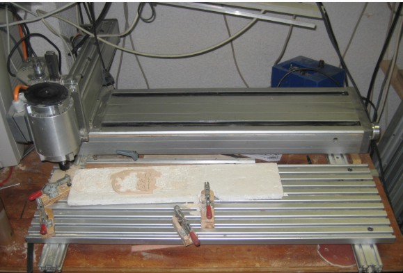

    Hallo Bluebird68
    Schöner Anfang für die Erste CNC
    die Schrittmotore sind mit Stehbolzen befestigt Bild
    besser vollflächig auf eine Aluplatte oder wie hier
    direkt in das Profil eingebaut , dadurch wird die Wärme besser an die Maschine abgeben ,
    Dauerbetrieb zu Weihnachten hat sie einige mal hinter sich
    mit 3,5A 45V an 16x5 Kugelspindel 1zu1
    https://www.roboternetz.de/phpBB2/al...hp?pic_id=2122
    Gruß Lacky

    Also meine Motoren sind mit bis zu 85 Grad Betriebstemperatur angegeben. Auf einen Motor habe ich einen Temperaturstreifen geklebt (Bild Seite 27). Dieser zeigte nach einer Stunde Betrieb ca 80 Grad. Das liegt also noch im Temberaturbereich. Trotzdem überlege ich zusätzlich Ventilatoren einzubauen , denn im Hochsommer könnetn die Motoren noch wärmer werden.
    Den Halter habe vor ca. 2 Jahren bei einer Britischen Firma bestellt. Habe dafür mit Steuern und Versand 7,5 BF (entspricht 10 Euro) bezahlt. Heute verkauft die Firma auch bei Ebay. Sucht nach SK20. Die Firma hat auch noch andere schöne Dinge Bild
    Die Z-Achse hat ich erst auch nur mit einer Schiene je Seite aufgebaut. Hab dann aber bei abgesengten Motor ca. 2-3 mm Spiel in der x Achse gehabt. Daher habe ich die Z-Achse mit zusätzlichen Schienen an den Seiten verstärkt.
    Hat jemand Erfahrungen mit Platinenfräsen? Fräserdurchmesser? Vorschubgeschwindigkeit? Drehzahl?
    Gruß Volker

    Naja, das war ja nur ein Test. Ich muß noch die Endschalter anbringen und die Kabel ordentlich verlegen. Außerdem speise ich noch alles aus einem Labornetzteil, da muß ich dann auch noch was anderes aufbauen. Aber erstmal kann ich so testen, was die Motoren wirklich an Volt und Ampere brauchen. Sind momentan für 3 Motoren 2,1 A im Haltemoment bei 30 Volt.
    Gruß Volker

    hi Bluebird68,
    das Fräsergebnis sieht ja schon echt klasse aus Bild
    Hast Du mal nachgemessen?
    Die Maßhaltigkeit würde mich interessieren.

    Hallo Klingon77
    nachmessen kann ich erst am Montag machen, da ich das Wochenende unterwegs bin.
    Beim fräsen in der Platine ist mir aufgefallen, das der Fräser in Y-Richtung unterschiedlich tief eintaucht. Das bedeutet das die X-Achse auf der einen Seite ca. 0,3 mm tiefer ist. Um das auszugleichen werde ich auf dünne Bleche oder Klebeband zurückgreifen. Für andere Ideen oder Vorschläge bin ich auch offen.
    Gruß Volker
