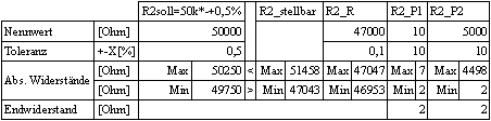

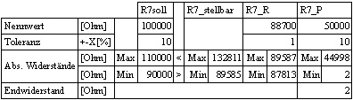

    Die Verstärkung des Differenzverstärkers soll vDif=0,05=R2/R1 betragen.
    R1, R3 werden zu 1MOhm und R2, R4 zu 50kOhm gewählt. Bei Verwendung
    von Widerständen mit 0,1% Toleranz ist R5 zum Ab*gleich der Gleichlauf-
    eigenschaften mindestens mit einem Einstellbereich von ±0,4% aus*zu*legen.
    Dazu wird der Widerstandswert R2 durch eine Reihenschaltung von zwei
    Potentiometern R2_P1, R2_P2 und einem Festwiderstand R2_R realisiert.
    Die Tabelle 1 zeigt für einen 0,5% Einstellbereich die sich ergebenden
    Widerstandswerte und den minimal abstimmbaren Spannungsbereich.
    Tabelle1

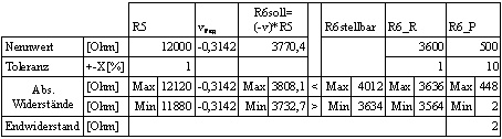

    angenommen haben, muss der Eingangswiderstand dieser Stufe >= 10kOhm
    sein. Deshalb wählen ich R5=12kOhm und be*rechne die restlichen Werte in
    Tabelle 2 nach dem in Skizze 1 gezeigten Schema.

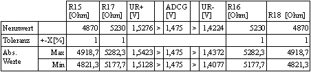

    Um die virtuelle Masse sehr exakt einstellen zu können, stellen zwei
    Spannungsteiler R15, R17 und R16, R18 jeweils eine Spannung
    UR+ = R15/(R15+R17)*URef und UR- = R16/(R16+R1 Bild   * URef,
    die ein paar 100mV über und unter der Spannung ADCG liegen, bereit.
    Werte sind in Tabelle 3 aufgeführt. Mit dem Potentiometer
    R19_P = 20kOhm zwischen diesen beiden Spannungen lässt sich ADCG
    sehr genau auf (1/2)*URef einstellen.
    Tabelle3

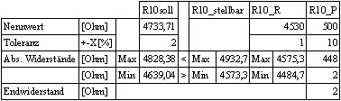

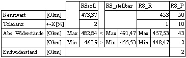

    Um die Verstärkung zu erhöhen, wird mit den FETs jeweils ein weiterer
    Wider*stand R10 = (R||*R9) / (R||-R9) und
    R8 = 1 / ( (1/R||) - (1/R9) - (1/R10) ) parallel zu R9 geschaltet. (Tabelle 5)
    Tabelle 5

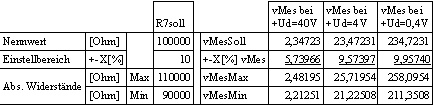

    Um Variationen in der Referenzspannung und den Verstärkungsfaktoren
    des Differenz und Pegel*ver*stärkers ausgleichen zu können ist R7 mit einem
    Festwiderstand R7_R und einem Potentiometer R7_P abgleichbar aus*ge-
    führt. Für einen Variationsbereich für R7 von ±10% ergeben sich die, in
    Tabelle 6 dargestellten, folgenden prozentualen Änderungen der
    Verstärkung.
    Tabelle 6
    Dies führt auf folgende Bauteilwerte für R7 in Tabelle7.
    Tabelle 7

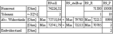

    Die Widerstände R8, R9, R10 (Tabellen 8 bis 10) werden mit Potentio-
    metern versehen um die Bauteiltoleranzen aus*zu*gleichen. Ein Stellbereich
    von ±2% sollte ausreichen.
    Tabelle 8
    Tabelle 9
    Tabelle 10
