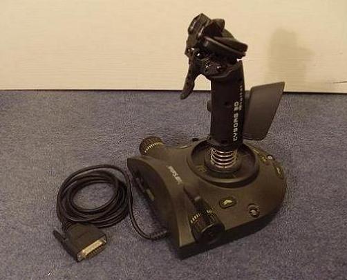

    Hier mal ein Bild vom Ausgangszustand:
    Ein serieller Saitek Cyborg 3D. Hat nicht mal 10 Eu bei Ebay gekostet (mit Versand --> seriell will halt keiner \ Bild  / ). Ist ein super Joystick. Sehr gut für Bastler geeignet da alles zusammen geschraubt und nicht verschweißt/geklebt ist. Auch machen die Materialien, die Verarbeitung und der Grundsätzliche Aufbau einen sehr guten Eindruck. Das einzig schlechte was ich bemerkt habe ist die Schmiere die zwischen sich bewegenden Teilen ist --> die ist ja so was von klebrig und wirklich überall in dem Teil (aber funktioniert anscheinend gut da alles recht leichtgängig ist).

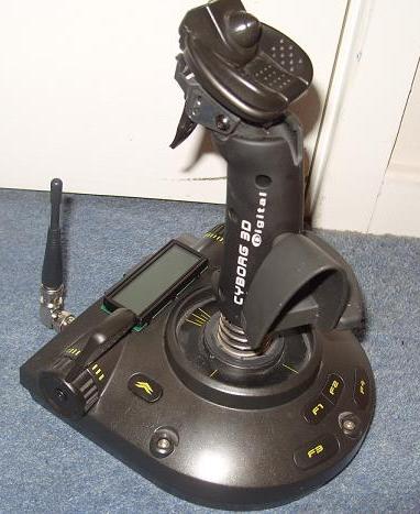

    Nach einem Tag mit intensiver Dremel-nutzung Bild   kam das heraus:
    Ich bin ganz zufrieden mit dem Ergebnis \ Bild  / , da es ja auch mein erster Versuch wahr (wenn ich später mal wieder etwas Langeweile hab mach ich das ganze noch mal etwas besser).

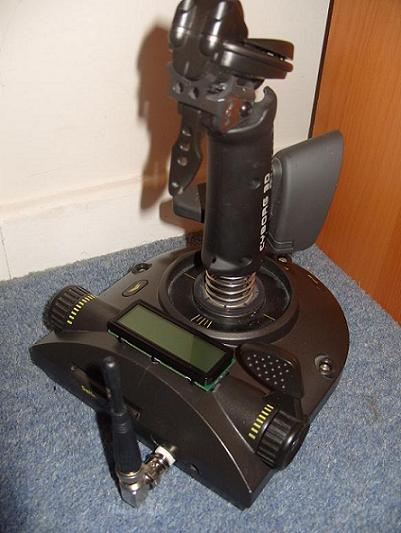

    Hier noch ein anderes Bild:
