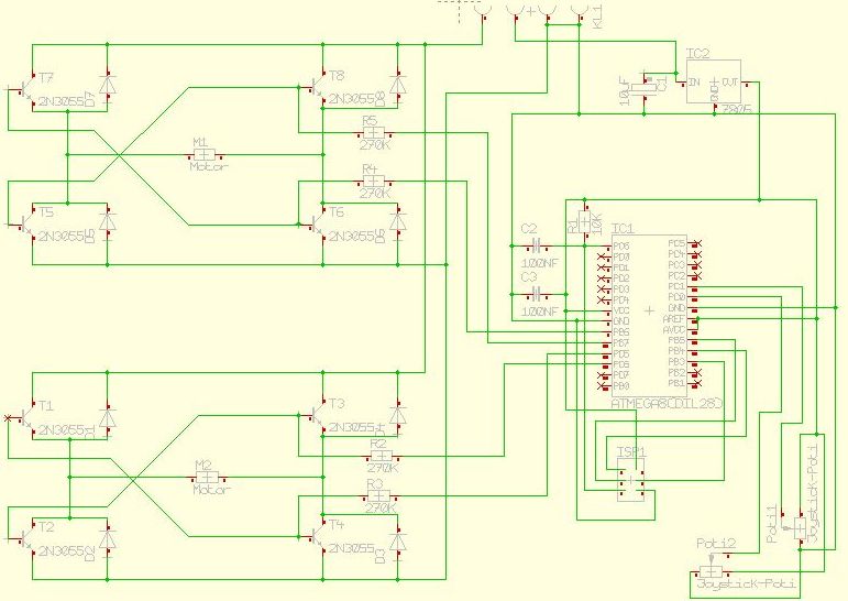

    Wenn du löten kannst, kann dir jemand den Code schreiben, (vlt sogar ich? kA) du überträgst den in deinen MC und lötest dir nach schaltplan die Schaltung zusammen
    Minimallößung (egal ob Schritt- oder normale Glaichstrommotoren): 1MC, MC-Grundbeschaltung (1Widerstand, 1Kondensator und die stromanschlüsse) 8 Transistoren und 8 Freilaufdioden. Dann halt noch die Motoren und die Potis des Joysticks richtig anschließen, Saft drauf, fertig.
    Aus welcher region kommst du denn?
    Gruß, AlKi
    ==> UMPROGRAMMIEREN!

    Ich mal heut abend nen Schaltplan, n ATMega8 als MC sollte ausreichen
    Ein- und Ausgänge für:
    - Motoren (DC: 2X2=4 ; Schritt: 2X4=8) (Ausgänge)
    - Joystickpotis (2X1=2) (Analog-Digital-Wandler-Eingänge)
    also insgesamt 6 oder 10 Anschlüsse, da bleiben sogar noch Anschlüsse frei. (ein ATMega8 hat, wenn man ISP-Anschlüsse frei lässt, 19 nutzbare Ein- und Ausgänge)

  4. #14
    01.03.2007
    Kornwestheim (kWh)
    1.118
    die 2 Potis unten rechts sind von dem Joystick, die Motorbrücken sind für Gleichstrommotoren.
    Nen ISP-Anschluss hab ich auch drin.
    Die Anschlüsse für die Motorspannung und (falls die Spannung zu hoch für den Spannungsregler 7805 ist) die Versorgungsspannung für den MC sind oben in der Mitte (die Massen müssen zusammengelegt werden, sonst geht die Motoransteuerung nicht).
    Belegung von links nach rechts: Motorspannung, MC-Versorgungsspannung (6-35V bei dem 7805), GND der Motorspannung, GND der MC-Versorgungsspannung. beide GNDs sind zusammengelegt. wenn die Motorspannung nicht größer als die 35V ist, kannst du die auch gleichzeitig als MC-Versorgungsspannung nutzen)
    EDIT: ich war zu blöd, des bild hier richtig einzufügen...
    EDIT2: ich hab ein besseres bild eingefügt!
    EDIT3: Anschlussbelegung und erklärung.
    und noch ein EDIT: Der Schaltplan enthält zwei kleine Fehler
    Die Werte der Widerstände R2, R3, R4 und R5 sind wohl etwas zu hoch, hab da halt mal irgendetwas genommen. solange sie im 500Ohm bis 1kOhm-Bereich liegen, sollten sie ok sein (so, dass halt nicht mehr als 20mA durch nen Pin fließen) kommt aber auf die verwendeten Transistoren an.
    Vor allem: Jeder Transistor benötigt einen eigenen Vorwiderstand an seiner Basis! sonst geht es evtl. nicht. die Werte mit dem kOhm sollten dabei bei vielen Transistoren gehen. Wenn nicht, sind die Transistoren hier nicht brauchbar oder müssen über andere Transistoren, die den Basisstrom aushalten) angesteuert werden.
    vlt verbesser ich den Schaltplan noch irgendwann...
    Gruß, AlKi
    Kubuntu
  5. #15
    04.01.2008
    8
    Hallo AlKI,
    danke für den Schaltplan!
    (Ich kann danur schlecht was erkennen, auflösung istnicht gut)
    Könntest du denmal per Mail senden?
    Danke
  6. #16
    01.03.2007
    Kornwestheim (kWh)
    1.118
    ööhm, ja, damit ichs posten konnte, musst ichs etwas schlechter machen.
    Mit etwas mühe erkennt man aber schon, was da steht (Lupe...... gnnn, ja... )
    Schreib mir deine Mail-Addresse per Persönlicher Nachricht, dann schick ichs dir (oder hast du ICQ, msn, skype?)
    Hab ein neues Bild oben reineditiert, jetzt schärfer, dafür kleiner, toll.

  7. #17

    hab ihn gerade bei meinem ATMega8 ausprobiert. da ging er.
    Ich glaube, ein ATMega8 ist etwas arg überdimensioniert ist (der Programmspeicher ist nur zu etwa 10% gefüllt), aber das stört nicht. (für einen anderen AVR müsste man nur die Portnamen und das Regfile ändern. Darum übrigens auch die Aliasnamen, damit man nicht den ganzen Programmtext ändern muss)
    Die Geschwindigkeit der Motoren wird per (pseudo-) Software-PWM gesteuert. Das steht auch in den Kommentaren. Das Programm ist nicht das Optimum, aber es funktioniert. Vlt. schreib ichs noch irgendwann um.
    Jeh größer der Ausschlag deines Joysticks, desto schneller die Motoren.
    du musst es nur noch per Bascom kompilieren und über nen ISP-Adapter in nen ATMega8 übertragen und den Passend anschließen. falls du nicht an Bascom rankommst, kann ich dir auch das hexfile geben und du kannst es mit Ponyprog übertragen. (n hexfile ist eine Datei, in der der Maschinencode in hexadezimaler Form dargestellt ist (kann man mitm Texteditor öffnen))
    EDIT: was ich noch sagen wollte: du hast bei dem joystick nen rel. großen Bereich um die Mittelstellung, in dem nicht gesteuert wird. Kleine Ruckler machen also bei Mittelstellung nichts aus.
    Gruß, AlKi

  8. #18
    01.03.2007
    Kornwestheim (kWh)
    1.118
    Hab mir gerade die Postings nochmal durchgelesen, nicht dass du mich falsch verstehst:
    mit der Schaltung steuerst du ZWEI Achsen unabhängig voneinander (drehen links/rechts und schwenken rauf/runter)
    wegen dem:
    Mit dem Remote Head soll der Camkorder nach Links/Rech (od. hoch/runter) bewegt werden
    Gruß, AlKi
