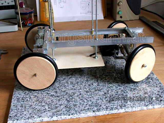

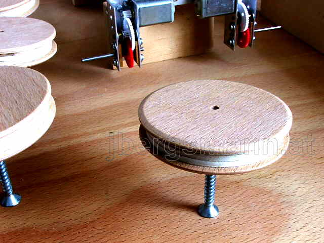

    die Räder wurden lackiert. Wenn man alle Seiten in einem Zug lackieren kann, hat man nur halb so viele Arbeitsgänge.
    Ganz auf die selbe Art könnte man Räder mit Wangen aus Alublech (1.5 bis 2 mm) herstellen. Das Aussehen wäre dann etwas "technischer". Statt verleimt würden die Wangen verschraubt werden. Hinten Senkkopf und vorne Sechskantmuttern, 6 oder 8 Stück.
    Und eine Bereifung musste ja auch sein. Im der Sanitärabteilung vom Baumarkt gibt es O Ringe, die passen. Zur Bereifung könnte man sich noch einige Varianten einfallen lassen.
    Die Vorderräder bekamen nur noch eine Lagerbuchse aus Messingrohr eingepresst und -geklebt. Mit Vaseline geschmiert und auf die Achsbolzen aufgesteckt, läauft es auch wie geschmiert. Die Muttern wurden gekontert und zusätzlich mit Zyanacrylat gesichert.
    Und nun tut sich die häufigste RN Frage auf: Wie kommt das verdammte Rad an die Getriebeausgangswelle? Mal sehen.

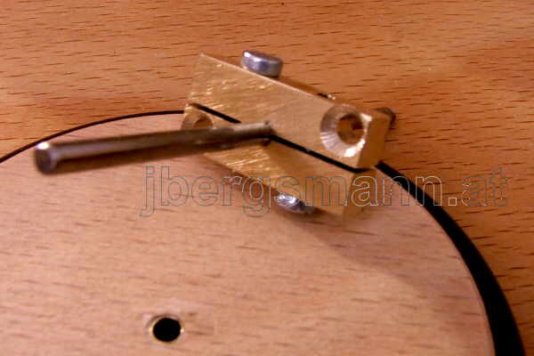

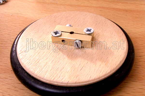

    hab mal einen Radmitnehmer aus Messing gefertigt.
    Diese Bauform hat viele Vorteile. Sie klemmt sehr kräftig, sie deformiert eine dünne Welle - wie hier verwendet - nicht. Sie ist recht unkritisch her zu stellen. nur der Winkel der Mittelbohrung zur Anlegefläche muss stimmen, alles andere ist basteltolerant. Die Bohrungen in den gelenkten und in den angetriebenen Rädern sind gleich.
    Die Masse: 2 Stück a 6x6x26 mm. Material: 10x10 Messing Vierkant.
    Und wie immer: Kommentare, Fragen, konstruktive und fertigungstechnische Alternativen sind willkommen.
    grüsse,
    Hannes
  5. #75
    keine Einwände
    Falls die dünne Welle mal durchrutschen sollte kann man fester klemmen oder die Welle zusätzlich mit dem Messing verkleben.
    liebe Grüße,
    Klingon77
  6. #76
    südlich der Alpen
    1.708
    keine Einwände
    Huch, da kann ich wieder beruhigt sein.
    Der Hinweis auf die dünne Achse bei relativ grossem Raddurchmesser ist gut. Das macht eine ordentlich Übersetzung der Last auf die Klemmung. Da gibts einige Geheimwaffen. Kleben ist gut, kann ja jederzeit mit dem Lötkolben wieder gelöst werden. Ich nehm Zyanacrylat, wenn es einmal notwendig ist.
    Man Kann Stahlwellen auch mit der Säge aufrauhen, oder auch mit grobem Schleifpapier (180 ist grob) AXIAL anschleifen. Geliefert werden die Wellen so wunderbar rutschig fein geschliffen. Bei einer dickeren Welle könnte man auch noch einen Kreis dezenter Körnermarken ziehen.
    Für grössere Drehmomente könnte man auch eine Flachstelle auf die Welle feilen und eine Hälfte des Mitnehmers flach ausführen. Damit sich die Kante der Flachstelle nicht ins Messing frisst, könnte man noch ein Plättchen Federstahl beilegen.
    grüsse,
    Hannes

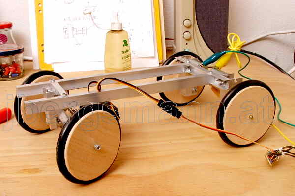

    Vom Mitnehmer habe ich noch ein Bild gemacht.
    Anschliessend wurden die Antriebsräder montiert und siehe da, das Gestell steht.
    Nicht nur das, es fährt auch mit 4.5 V sauber an und lenkt mit PWM. Die Antriebsräder drehen ohne zu rutschen die Motoren übers Getriebe durch, wenn man schiebt. Lager und Getriebe scheinen ausreichend leichtgängig zu sein.
    Ein paar mechanische Kleinigkeiten fehlen noch und dann gehts an die Elektronik. Mit Multiplex PPM ist eine Verbindung zum Controller her zu stellen.
    grüsse in Feierstimmung,
    Hannes

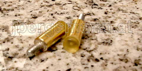

    wollte heute eine Pause machen, aber was kann ich sagen? UNMÖGLICH!
    Puffer mussten hergestellt werden.
    Eingebaut wurden sie auch.
    So ist die Spurstange auch bei extremer Verschränkung der Achsen geschützt.
    Nächstes Vorhaben: Die Böden der ersten Compartments in der Maschine.
    grüsse,
    Hannes

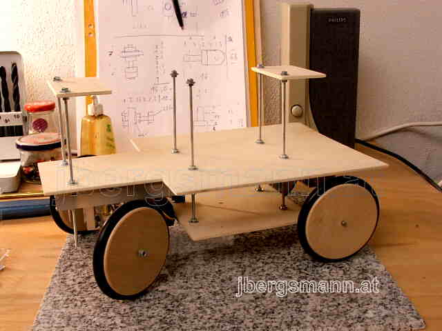

    der Innenausbau wird einfach, flexibel und leicht ausgeführt. 3 mm Pappelsperrholz ist extrem leicht. Der Anfang unten ist das Energy Compartment, vulgo Batteriefach.
    Mechanisch ist das nicht so interessant. Das Pappelsperrholz schneide ich mit der Laubsäge und einem ganz feinen Sägeblatt für Metall. Da splittert dann nichts aus. Mit einer scharfen mittelgroben Metallfeile lassen sich die Schnittkanten perfekt begradigen und glätten.
    freu mich schon auf die Elektronik und grüsse,
    Hannes
  10. #80
    südlich der Alpen
    1.708
    So das wars,
    über dem Batteriefach liegt die Kommunikationsebene. Hier wird die Kommunikation mit dem Controller abgewickelt und das PPM Signal in PWM Signale gedemultiplext (das Wort schaut aber sonderbar aus, kopfkratz).
    Und jetzt ist Elektronik angesagt. Als erstes will ich testen, ob das Interface auch am Funk geht.
    grüsse,
    Hannes
