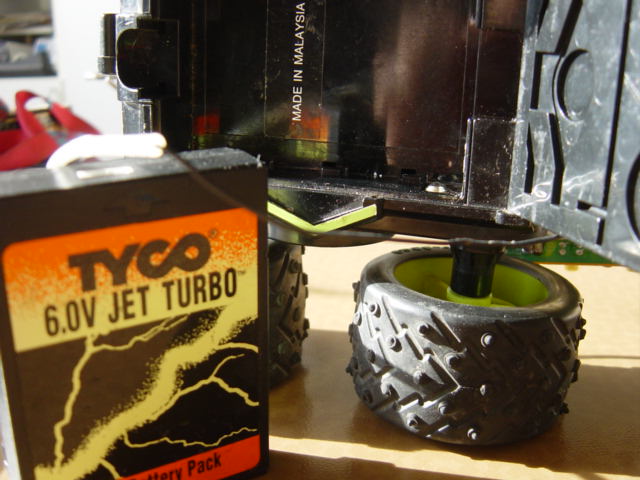

    welche wäre zur modifikation des lineisensors bzw. der ir schnitstelle
    (am asuro) besser geeignet? SFH415 oder die LD 274
    damaltor:
    köntest du mir die genaue bezeichnung für die akkus geben
    und wenn sie nicht mit ladegerät zu haben sind soll ich dann irgendeins nehmen ich hab nämlich schon eins aber leider nur für 2 auf ein mal
    und kann ich auch die "etwas" größeren (7.5x5,5x1,5(lxbxh))akkus von meinen tyco r/c nehmen?
    haben 6 V wie alle akkus zusammen beim asuro
    und 150mA (ladegerät ausgang)

    die solltest du wohl nehmen können; allerdings sind die sehr groß und schwer. wird kompliziert die auf dem asuro unterzubringen.

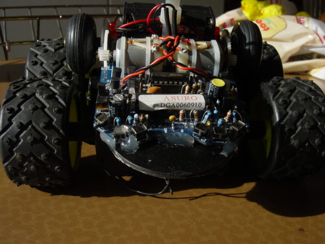

    Ich habe meinem asuro eine LED aus einer alten IR-Fernbedienung eingebaut. Die Wertesteigerung ist enorm, allerdings sieht man nun nicht mehr, ob die Lampe brennt oder nicht. Weitere Infos zum Umbau der FrontLED findest du hier:
    https://www.roboternetz.de/phpBB2/ze...ag.php?t=29109
    Noch zum Akkupack:
    Wenn du den Rennakku nicht im asuro unterbringen kannst, könntest du vielleicht den asuro auf das RC-Fahrwerk setzen:
    Bild hier   Bild hier
    (Ist aber ein Fake, das habe ich aus Zeitmangel noch nicht fertiggestellt.
    Link zum Beitrag)
