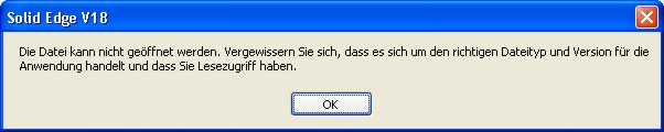

    mache nun hin und wieder auch mal ein wenig CAD.
    Leider kann ich keine Teile von Trace-Parts mehr übernehmen.
    http://www.traceparts.com/de/
    Es kommt immer folgende Fehlermeldung:
    Den Dateityp habe ich bei TraceParts auf SolidEdge >15 eingestellt.
    Lesezugriff werde ich wohl auch haben.
    Ich benutze die Studentenversion V18 von SolidEdge.
    Kann jemand helfen?
    Gruß, Klingon77

    Runterladen kann ich die Dateien - bzw. werden sie per EMail gesendet.
    Wenn ich dann aber versuche die aus dem .ZIP entpackte Datei in SolidEdge zu öffnen kommt oben beschriebenene Fehlermeldung
    Nun habe ich versucht darauf zu achten, keine geschützte (kostenpflichtige) Datei zu laden - es lies sich wieder nicht öffnen.

    geht denn ein anderes Format wie Iges oder Step? Die sollte Solid doch auch schlucken oder irre ich mich? Also einfach mal ein Universalformat probieren.
    mfg milkbubi
    64
    hi milkbubi,
    Iges funzt! \ Bild  /
