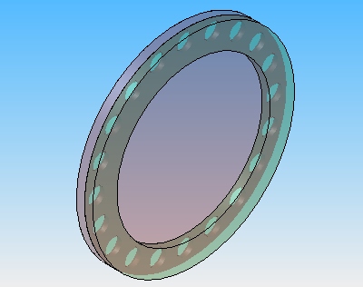

    64
    Bezugsquellen habe ich leider keine. Habe nur mal "quergedacht" und wild losgeschrieben.
    Bei den Saugfüßen fiele mir spontan folgendes ein:
    1) Aquaristik - wird fast alles mit Saugnäpfen von innen an der Scheibe befestigt. Wenn der Durchmesser zu klein ist, könnte man evtl. 3 Stück (im Dreieck angeordnet) pro Fuß verbauen.
    2) Glasereien - tragen Ihre Scheiben mit Hilfe von Tragegriffen mit Saugnäpfen
    3) Gießform ausdrehen und zur Stabilisierung eine Runde Makrolonplatte im Fußdurchmesser einlegen. Die Lippe wird mit Silikon gefertigt. Zur besseren Verbindung wird die Makrolonplatte im Bereich des größten Durchmessers so durchbohrt (viele Bohrungen), daß sich das Silikon dort formschlüssig verbindet.
    Ein (zwei) Bild(er) sagen mehr als 1000 Worte...
    Das Silikon soll natürlich bis zur Oberkante der Platte durch die Senkbohrungen kommen. Im Bereich, wo das Silikon die Makrolon-Platte berührt könnte man die durch anschleifen (oder sauberer - abkleben und sandstrahlen) etwas aufrauhen.
    Die Platte hat einen Durchmesser von 50mm - Keine Ahnung, ob das reicht.
    Den Fuß könnte man dann kardanisch aufhängen.
    Nur so, als Idee...
