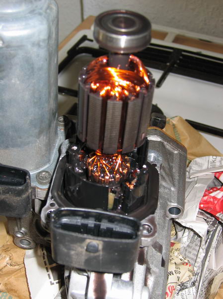

    Ich habe hier mal ein Bild eines der beiden Motoren hineingestellt, unten ist der Anschluss wage zu erkennen.
    Ein Schrittmotor sieht anders aus. In der Mitte das Bildes ist ein Anker eines Kommutatormotores (Gleichstrom oder Allstrom). Die 0,7Ohm sind sicher der Widerstand der Ankerwicklung. Andere Anschlüsse braucht er ja grundsätzlich nicht.
    Es können ja noch Sensoranschlüsse dran sein. Gabellichtschanken zur Drehzahlmessung oder ähnliches was ich aber auf dem Bild nicht gesehen habe.
    Unter dem Motor ist ein Gasherd zu erkennen, der für die Funktion des Motors im allgemeinen nicht benötigt wird.
    Könnte nicht aber der Zündfunke des Gasherds etwa den Motor....?
    Spaß beiseite, das ist ein Gleichstrommotor, im Kfz bestimmt mit Permanentmagneten. Hin- und herlaufen also ganz einfach mit H-Brücken. Ist im RoboterNetz auch mannigfaltig dokumentiert.
    Vielleicht laufen die Motoren ja gegen mechanische Anschläge, wenn sie die Gänge schalten? Denn für die Nachbildung der Handbetätigung (Hebel links rechts vor zurück) würden ja schon 2 Motoren reichen. Hast Du schon durchblickt, welcher Motor da was macht? (Ach der dritte kuppelt, stimmts?)

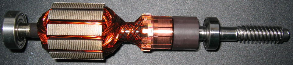

    - Pin 1 und 6 ergeben den Ankerwicklungswiderstand. Ich habe die Motoren mal kurzfristig betrieben und sie ziehen im Betrieb ca.: 3A
    - Die Motoren sind Permanentmagneterregt - beim Auseinanderbauen entdeckt.

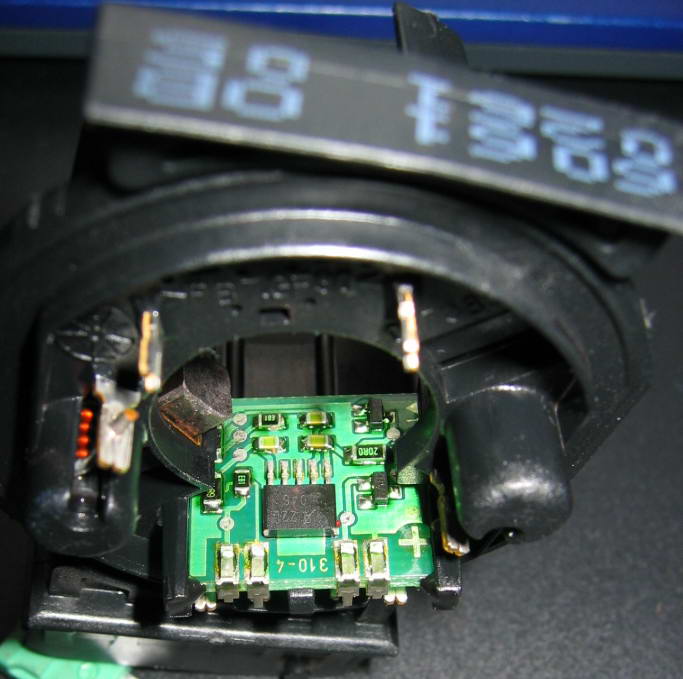

    - Auf diesem Bild https://www.roboternetz.de/phpBB2/al...php?pic_id=242 kann man die Motorwelle sehen mit den Abnehmestellen für die Schleifkontakte und darunter ein Kunststoffkörper (grau/schwarz), der direkt über dem, wie ich meine Hallsensor läuft. Daher auch die 4 anderen Pins. Zu der internen Schaltung folgendes Bild https://www.roboternetz.de/phpBB2/al...php?pic_id=241 , dass die integrierte Schaltung zeigt mit dem besagten Hallsensor in der Mitte. Ich denke nun mal laut: Wenn in dem Kunststoffkörper, symmetrisch verteilt, magnetische Stoffe sind, dann bekomme ich über den Sensor ein Drehzahlsignal, welches sich auswerten ließe.
    Nun noch ein paar Fragen:
    - Sollte ich nicht, so es sich denn um einen Hall-sensor handelt, auch auf Pin 4 irgendeinen Widerstand messen?
    Passende IC´s für diese Motoren findest Du auf der Website von Infineon unter Automotiv Rubric Gearcontroll.
    Meist du die Seite: http://www.infineon.com/cgi/ecrm.dll...&cat_oid=-8257
    - Kann ich bei z.B. Conrad ein zu prommierendes Modul bekommen, dass
    die von mir angedachten Schaltungen vornehmen kann?
    - Wie kann ich sicher herausfinden, welche Betriebsspannung der Hallsensor benötigt, ohne ihn zu zerstören? Denn die Ausgabespannung kann ich ja dann eifach ausoszilloskopieren.
