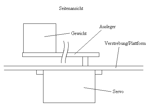

    wir stehen vor einem Problem(chen). Wir können uns nicht für eine Steuerung entscheiden. Ich hoffe ihr könnt uns helfen. [-o<
    Zuerst einmal stehen wir vor dem Problem das wir nicht wissen wie viel Gewicht wir zum Steuern brauchen. Und wir wissen auch nicht wie weit wir dieses Gewicht bewegen müssen.
    Allerdings sind wir uns sicher das diese beiden Werte zusammenhängen. Ein großes Gewicht auf einer kleinen Strecke oder ein kleines über eine große Strecke bewegt sollte das gleiche ergeben.
    Momentan stehen 2 Lösungen zur Auswahl: (ersteres für kleines Gewicht und zweiteres für großes Gewicht)
    erste Möglichkeit:
    Das ist die Seitenansicht auf einen Servo der in der Plattform angebracht ist. An dem Servo ist an einem Ausleger mit einem (relativ) kleinem Gewicht. Der Servo bewegt also das Gewicht hin und her und steuert damit den Bot. Um mal ein paar Werte zu schreiben ich habe so an 200 gramm und 10 cm auslenkung gedacht.

    So das sind die beiden die momentan zur Auswahl stehen.
    Und nur ihr: Welche findet ihr besser (heißt günstiger zu bauen und vom Steuerverhalten besser)?
    Oder habt ihr noch andere Ideen? (sollten aber einfach zu bauen sein und ein gutes Steuerverhalten haben)
    Und hat jemand vielleicht ne Ahnung wie viel Gewicht über welche Strecke bewegt werden muss? (das würde uns am meisten helfen \ Bild  / )

    Schönen Abend, Murdoc_mm, schönen Abend, alle,
    Zitat Zitat von Murdoc_mm
    Hi, wir stehen vor einem Problem(chen). Wir können uns nicht für eine Steuerung entscheiden. Ich hoffe ihr könnt uns helfen.... Zuerst einmal ... wie viel Gewicht wir zum Steuern brauchen. Und ... wie weit wir dieses Gewicht bewegen müssen
    Hoffentlich wärme ich nix Bekanntes auf, ich hatte diesen Thread ne Weile nicht verfolgt. Ihr habt sicher daran gedacht, dass auch das VERSCHIEBEN des Gewichtes eine Reaktionskraft hervorbringt !?!?
    "Da stelln wir uns maal jans dummm! ... " und setzen uns auf ein Fahrrad. In der Hand halten wir ein ziemlich schweres Gewicht (oder so was ähnliches). Wenn wir nun die Hantel nach rechts bringen - wir wollen sie mal richtig rausstossen - dann fallen wir mit dem Fahrrad etwas nach links (STIMMT genau: nur solange, wie wir stossen, aber wenn wir sie wieder abbremsen, schliesslich ist unser Arm nur von begrenzter Länge, da gehts in die andere Richtung) - und sobald das Gewicht draussen ist, kippen wir nach rechts. Oder nicht?
    UND - möglicherweise - wird diese Reaktion unterschiedlich sein, je nachdem ob ihr ein grosses Gewicht nehmt oder ein kleines. Hängt aber natürlich auch vom Abstand Gewicht zum momentanen Drehpunkt (des Rades am momentanen Bodenberührungs-Fixpunkt) ab und von der Grösse der Beschleunigung - wie schnell wir also stossen.

    hi oberallgeier,
    muß zu meiner Schande gestehen, daß ich daran nicht gedacht habe. Bild
    Da hast Du einen "alten Praktiker" mal ganz kalt erwisch! Bild
    Ein stoßartiges wegdrücken soll es aber auch nicht sein. Eher eine "fließende" Bewegung mit Beschleunigungs- und Brems-Rampe.
    Inwieweit dieser Effekt dann noch zum Tragen kommt, bzw. gedämpft werden kann, kann ich allerdings nicht beurteilen. Das müßte man evtl. empirisch ermitteln.
    Wenn ich mich mit unserer (so etwa 17 Jahre alten BMW R80 RT) in die Kruve lege, bleibt das Rad im ersten Moment auch eher senkrecht und "kommt dann nach". Letzendlich ist aber eine Kurvenfahrt (mit minimalstem Lenkeinschlag) möglich.
    Wie würdest Du das ausbalancieren und lenken des Mono-Wheels bewerkstelligen? Bild
    Ich bin der ja prinzipiell der Meinung, daß es zu jedem Prblem eine Lösung gibt. Man muß sie nur finden! \ Bild  /
    Danke für den Hinweis!... und freue mich auf andere Lösungen! Bild
