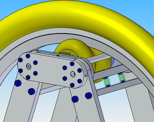

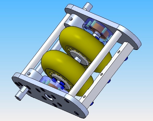

    Die unteren Laufrollen sind ja nun fertig und wir warten auf das Material für die Streben.
    An der oberen Laufrolle können wir aber schon weiterbauen.
    Das Problem ist, daß das Rad mit Gummireifen ja nicht ganz rund ist.
    Weiterhin kann es auch nicht mit Speichen "rund gezogen" werden.
    Selbst ein Rundlauffehler von nur ein paar 1/10mm führt zu einem unschönen, eiernden Laufverhalten.
    Ein Rundlauffehler von mehr als ein paar 1/10mm kann nicht mehr hingenommen werden.
    Entweder klemmt das Rad oder es hat "Luft" und könnte "springen".
    Ergo: Ein Ausgleich muß her.
    Deshalb ist die obere Laufrolle federunterstützt.
    Anbei ein paar CAD Bilder, wie es weitergehen soll:
    Die durchgehende Welle im hinteren Teil wird mit den Rahmenstreben per Madenschrauben verschraubt.
    Die Schwinge selber ist nicht fixiert. Die beiden Bohrungen in den Gleitlagerungs-Zylindern an der Welle dienen der Schmiermittelzufuhr.
    Hinter der Welle ist ein, am vorderen Ende zwei Abstands- und Versteifungsstreben.
    Die untere Versteifungsstrebe besteht aus einem Alu-Vierkant 10x10.
    Dort werden von unten drei M3 Schrauben eingedreht. Die herausragenden Schraubenköpfe sollen die Druckfedern gegen herausfallen schützen.
    Was noch fehlt ist ein Anschlag zur Begrenzung des Federweges. Ansonsten könnte die Schwinge so weit nach unten schwingen, daß das Innenteil herausfallen könnte.
    Der wird aber noch nachgerüstet.
    Das Ganze im eingebauten Zustand:
    Die grünen transparenten Zylinder sollen die Druckfedern sein, die ich noch fertigen muß.
    Ich kann im CAD noch keine Federn zeichnen... da bin ich zu dumm für... Bild   Bild
    Die blauen "Inbus"-Schrauben sind nur in die hellen Alu-Streben geführt. Die innere Schwinge (dunkler gezeichnet) läuft frei.
    Zwischen die Schwinge und die Seitenteile möchte ich einen Spalt von ca. 0,1 mm lassen. Das Ganze kann man dann auch mit ein wenig Silikonfett dünn überziehen.

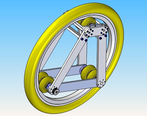

    Das Mono-Wheel im jetzigen Planungsstand.
    Selbstverständlich kommen noch mehr Versteifungsstreben hinein. Die Lage ist aber abhängig von der platzierung anderer Komponenten.
    Im Moment machen wir uns noch Gedanken um das Lenksystem, die Akkus und die Platzierung der Teile.
    Wie bereits beschrieben sind uns dank kompetenter und sehr engagierter Hilfe einige Zusammenhänge klar geworden.
    Gruß, Klingon77

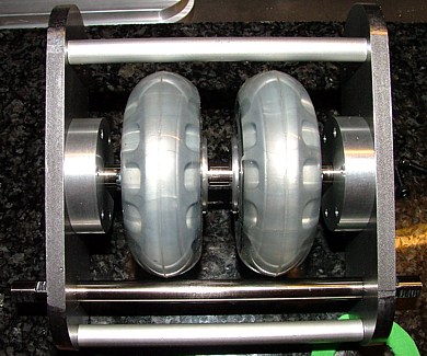

    65
    die versprochenen (angedrohten Bild   ) Bilder.
    Das benötigte Material ist endlich eingetroffen!
    1m Flachstahl 40x6 St37 K
    2x 1m Flachalu 40x8 (Al Mg Si 0,5)
    und noch ein wenig für mich \ Bild  / .

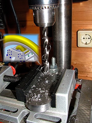

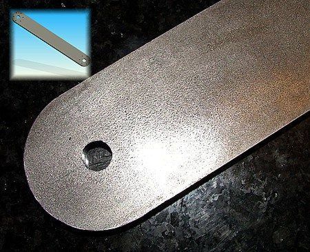

    Dummerweise zeichnete ich die Enden der Rahmenstreben mit einem schönen 20mm Radius.
    Muß wohl ein paar Biere zuviel getrunken haben - und von einer CNC geträumt haben.
    Nun ja, lange Rede, kurzer Sinn - es ging auch so!
    Wie, darf ich aber nicht sagen. Es ging nämlich "hammerhart" an der UVV vorbei.
    Nur soviel sei verraten: nicht mit dem Rundtisch!
    Es funktionierte dann aber ganz gut und das Ergebnis konnte sich (ohne CNC) sehen lassen.
    Bild     Bild

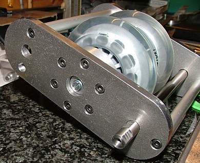

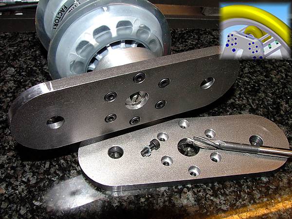

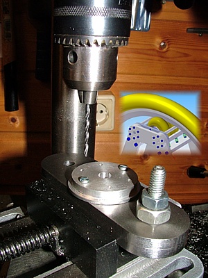

    In diesen beiden Fotos sieht man den Flachstal der oberen Laufrollen-Schwinge. Die ist im Piktogramm dunkel eingefärbt.
    Prinzipiell werden die jeweil zusammengehörigen Rahmenteile im "Verbund" bearbeitet.
    Dies dient dazu, daß sie sich später genau gegenüberliegen.
    Damit wird z.B: ein verkanten der Laufrollenlagerung vermieden.
    Im rechten Foto konnte ich dann die Bohrschablone für den Teilkreis der Befestigungsbohrungen der Lagerschalen einsetzen.
    Prinzipiell wäre es auch möglich gewesen, die Bohrungen klassisch anzureißen und zu körnen.
    So eine Bohrschablone war aber (beim Bohren der Lagerschalen) schnell mit über die Maschine "gejagt". Man spart einiges an Zeit, wenn man dann die folgenden Teilkreise der Rahmenstreben mit der Schablone körnt und danach bohrt.
    Wenn möglich, sollte sie aber nicht aus Alu gefertigt sein!
    Ich hatte kein passendes Stück Flachstahl - die Zentrierbohrungen wird das Alu schon aushalten.
    Die Bohrschablone wird durch einlegen eines kurzen Stücks 8mm Wellen-Rundstahls in das Zentrumsloch auf dem Flachstahl ausgerichtet.
    Ein erster Eindruck der Laufrollenschwinge.
    Die Senkungen für die "Inbus"-Schrauben werden mit einem sog. Flach- oder Zapfensenker gefertigt.
    Diese speziellen Senker "bohren" mit flachen Grund. Die Schraube kann also richtig aufliegen.
    Durch den Zapfen am Flachsenker wird er in der vorab gefertigten Durchgangsbohrung geführt.
    Bei einer Senkung mit einem normalen Bohrer erhält man immer einen schrägen Grund (118 Grad Spitzenwinkel des Bohrers).
    Die Schraube liegt nicht richtig auf und eine eingelegte Schraubensicherung z.B: Federring oder Fächerscheibe wären nahezu nutzlols.
    Die Senkung soll dann so tief werden, daß der Kopf der Schraube plus eingelegter Fächerscheibe (zur Schraubensicherung) im Flachstahl verschwindet.
    Die dazugelegte Schraube ist natürlich noch etwas kurz geraten.
    Die Mindesteinschraubtiefe in Alu solle ja ca. 2,5 x Gewindeaußendurchmesser sein.
    Deshalb sind die Schrauben im Bild noch nicht ganz festgezogen und stehen, durch die eingelegte Fächerscheibe ein paar 1/10mm über.
    Die passenden Schrauben sind aber schon auf dem Weg \ Bild  /
    Habe heute die zugehörige Mail bekommen.
    Gruß, Klingon77

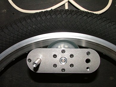

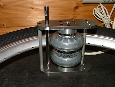

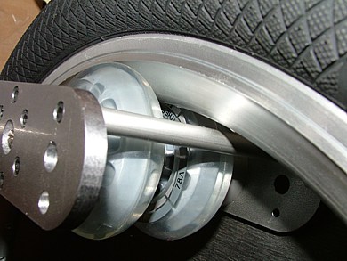

    die obere Laufrad-Schwinge nähert sich der Fertigstellung.
    Bild     Bild
    Zwei Buchsen kommen noch an die Achse, um welche die Laufrad-Schwinge sich dreht.
    Diese sind einfache Lagerbuchsen, damit die Bohrung im Flachstahl mit der Zeit nicht ausschlägt.
    Bild     Bild
    Die Schraube, mit der die Laufradwelle fixiert ist wird ebenfalls gegen eine "Inbus"-Schraube ausgetauscht.
    Die Leiste für die Federn und die Anschläge, welche den max. Federweg festlegen muß noch gefertigt werden.
    Die Schwinge in ihrer späteren Lage.
    Die obere runde Versteifungsstrebe ist möglicherweise doch etwas nah an der Felge. Evt. müsser wir sie noch tiefer legen.
    Gruß, Klingon77
