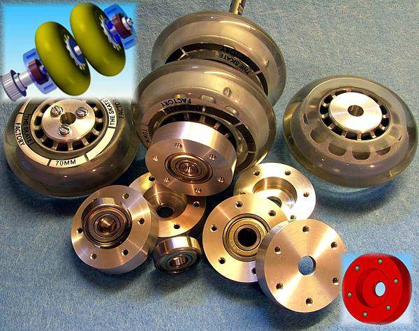

    nachdem die Felgen fertig sind, geht es mit den Wellen weiter.
    Die Wellen für die beiden unteren Lagerungen sind auf Länge gedreht und stirnseitig beidseits mit M3 Gewinde versehen.
    Wir benötigen zwar nur ein Gewinde auf einer Seite - das zweite war aber nicht viel mehr Arbeit und man kann immer mal z.B. einen Sensor oder was anderes dranhängen.
    Die Welle für die obere Lagerung ist nur einseitig bearbeitet, da wir diese Lagerung noch nicht gezeichnet haben. Die Länge steht also noch nicht genau fest.
    Mein "China-Böller" wird dann vom Drehen auf Fräsen umgerüstet.
    Die Planscheibe kommt drauf und wird ausgerichtet.
    Welle drauf, anfahren, zustellen, Fläche fräsen.
    Die Planscheibe um 120 Grad drehen, das Ganze nochmal.
    Nach dem dritten Durchgang ist der erste Teil der Flächen fertig.
    Leider habe ich den Fehler gemacht, die Welle mit einem "Schleifvlies" zu "reinigen". Bild
    Es gab einige unschöne Kratzer auf der polierten Oberfläche.
    Tut der Funktion aber keinen Abbruch. Bild
    Das Problem der Lenkung / Gleichgewichtsstabilisierung (siehe weiter oben) steht immer noch an.
    Es sollte sich doch noch der Eine oder andere finden lassen, der dazu etwas beitragen kann? Bild
    Gruß, Klingon77

    da Ihr alle gerne Bilder schaut... Bild
    Die beiden unteren Achsen sind fertig! \ Bild  /
    Die Lagerschalen sind angefangen... Bilder folgen.
    Gruß, Klingon77
    PS: Das Teil unter der Achse gehört nicht zu dem Mono-Wheel. (Ist meiner in Arbeit befindlichen CNC-Fräse zugehörig).
    Ich mußte nur was hinlegen, um zu verhindern daß mir die Welle von der Platte rollt. Bild

    die Lagerschalen für die drei Achsen sind heute fertig geworden.
    Zwei Fotos dazu:
    morgen geht´s dann weiter.
    Gruß, Klingon77

    die beiden unteren Laufrollen sind fertiggestellt.
    Die obere Laufrolle ist, soweit möglich, vorbereitet.
    Das Material für die Rahmenstreben ist bestellt.
    Die Planung schreitet auch voran.
    Bilder versuche ich noch über´s Wochenende einzustellen.
    Es geht also vorwärts!
    Gruß, Klingon77
