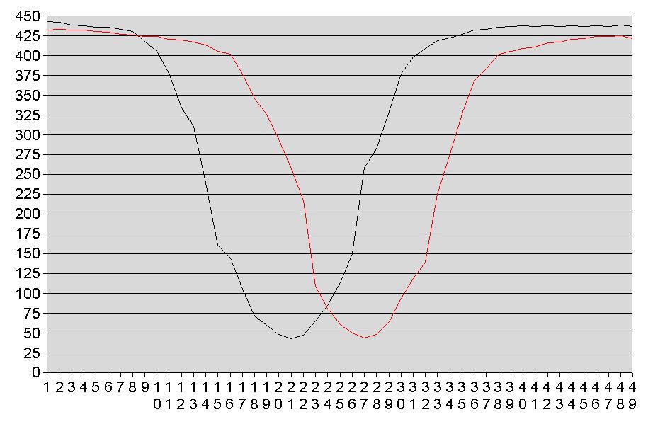

    Meine Spoiler-Philosophie: Möglichst hell, möglichst wenig Fremdlicht und möglichst nahe an der Linie:
    Bild     Bild     Bild
    Hell durch IR-LED aus einer alten Fernbedienung und waagrecht angebrachter Alufolie als Reflektor,
    abgeschirmt durch eine 70mm Scheibe aus geschäumtem Kunststoff und
    tief durch Möbelgleiter (die in Fliesenfugen nicht geführt werden!).
