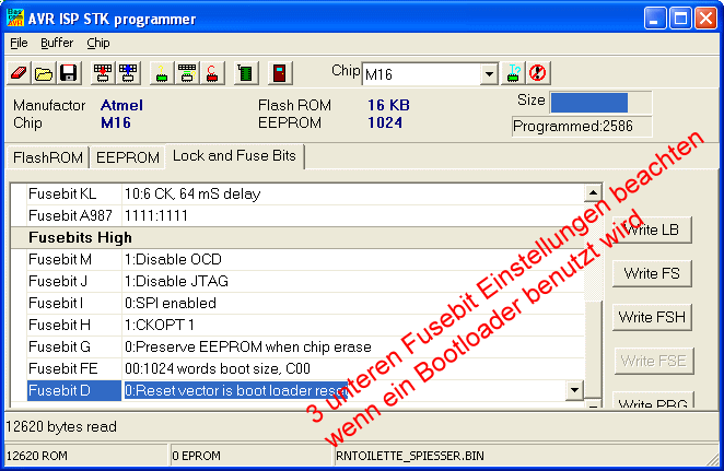

    5.116
    Blog-Einträge
    1
    Hi Clemens,
    nein so soll es natürlich nicht sein. Der Bootloader muss nur einmal geladen werden. Danach muss nur noch Reset geklickt werden und schon wird Programm neu übertragen.
    Hast du dieses Fusebit`s richtig eingestellt und erst dann Bootloader geladen (weiss nicht ob es umgekehrt geht).
    Hier hab ich mal Abbildung für Mega 16 gepostet
    Das Programm muss natürlich auch noch rein passen. Und bei Megaload in der Dialogbox hab ich noch angeklickt "Bootload on Reset".
    So gings bei mir eigentlich problemlos
    Die Baudrate ist übrigens nicht wichtig, die stellt sich gewöhnlich alleine ein. Du kannst also ruhig eine höhere wählen.

    5.116
    Blog-Einträge
    1
    Stimmt, wenn Ports knapp sind hat der Bootloader auch Vorteile. Man kann dan die ISP-Ports beliebig nutzen.
    Durch die Fusebit´s wird der obere Bereich für den Bootloader reserviert, man kann 1024, 512 und noch 256 und 128 WORD's einstellen, je nach COntroller und Bootloader. Ich hab 1024 genommen um auch eeprom mit Bootloader bespielen zu können.
    Beim Einspielen des Hex-Files wird der Bootloader automatisch ganz oben hin geladen. Im unteren Bereich werden nur Nullen abgelegt, da das ja ohnehin später vom Programm überschrieben wird.
    Ob es möglich ist dann noch ein überlanges Programm per RS232 zu überspielen das den Bootloader selbst überschreibt, ist mir nicht bekannt. Ich denke aber das die Übertragungssoftware so schlau ist und das verhindert. Lag bestimmt an den Fusebit´s!
    Gruß Frank
