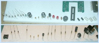

    13.186
    Lass Dich nicht von der Anzahl der eingebauten und der verbliebenen Bauelemete überraschen.
    Nimm nicht das Teil zum Einbau was dem gesuchten Teil am ähnlichsten ist.
    Prüfe am besten vorher ob Du alle Bauelemente erkennen kannst und ob alle da sind.
    Lege sie der Reihe nach hin und dann baue sie ein, die kleinen zuerst, die empfindlichen zuletzt.
    Ich mache das üblicherweise auch nicht Bild  , aber so kann man Fehler beim Einbau vermeiden die dann nur aufwändig zu korrigieren sind.
    Naja, wenn jemand zuschaut mache ich es schon:
    https://www.roboternetz.de/phpBB2/ze...=187290#187290

    ein bissl weicher schaumstoff zum reinpieksen wirkt übrigens wunder gegen herunterfallende kleinteile...

    Ums genau zu sagen: Stückchen Styrodur - (Styropor macht Sauerei), aber echt gut ist dieser Bastelsteckschaum, da wo man so Kunstblumen und son Gerödel reinstecken kann. In diesem Fall ist mit basteln übrigens Dekorieren gemeint ^^
