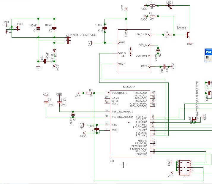

    MEGA8 wird heiß nach Anschluss von Maussensor ADNS-2610
    ich möchte einen ADNS-2610 Maussensor an einen Atmel Mega8 anschließen. Ohne den ADNS funktioniert soweit alles.
    Nachdem ich den Maussensor in meine Schaltung integriert habe, wird der Mega8 innerhalb von 10 Sekunden sehr heiß.
    Bei der Konstruktion und Programmierung habe ich mich auf den Beitrag von hacker https://www.roboternetz.de/phpBB2/ze...light=adns2610 gestützt.
    Meine Schaltung sieht folgendermaßen aus:
    Die Leitung SDIO habe ich direkt an PD7 des Controllers angeschlossen, SCK an PD6.
    Der Code (ebenfalls von Hacker übernommen) lautet:

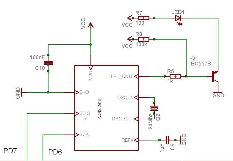

    Nachdem ich die Versorgungsspannung angelegt habe, schien der ADNS schon korrekt zu funktionieren: Die LED leuchtet, geht kurz danach wieder aus und leuchtet wieder wenn ich mit dem Finger über den Sensor fahre. Eine Linse habe ich bisher noch nicht integriert.
    Kann es sein dass zwischen dem Maussensor und dem Controller noch ein Bauteil fehlt?
    An der Schaltung von Hacker - die meinen Ausgangspunkt darstellt - ist mir aufgefallen, dass der Kondensator an REFA im Datenblatt zum ADNS-2610 nicht mit 1uF sondern mit 2,2uF vorgeschlagen wird. Könnte das der Grund sein?

    der Kondensator kann nicht die Ursache sein, Hitze entsteht durch Stromfluß (Verlustleistung). Ich tippe auf eine Überlastung der Ausgänge des AtMega's oder auf eine unsaubere Versorgungsspannung.
    edit: zeig doch mal den Plan um den Atmega, der wird ja schließlich heiß.

    Kanns sein das Vref < VMess ist? hab so mal nen tiny26 gekilled.
    MfG Matthias

    Hier ist der Bereich um die Schaltung herum. Mir schwant etwas: Fehlen da vielleicht noch Anschlüsse an AREF, GND und AVCC?
    22.05.2005
    12°29´ O, 48°38´ N
    2.731
    AVCC und AGND muss man zumindest anschliessen, wenn man die Pins verwenden will, an denen auch die ADC-Eingänge sind, auch wenn man keinen ADC braucht.
    Wenn man den ADC nicht braucht, kann der AREF entweder an VCC, oder evtl. doch für spätere Erweiterung per Kondensator an Gnd. Wenn der offen bleibt schadet's glaub ich auch nicht.

    Der ADNS wird nicht warm ?
    22.01.2007
    55
    60
    Der ADNS bleibt kalt. Der Mega8 wird innerhalb von drei Sekunden so warm, dass ich mir die Finger verbrenne.
    22.01.2007
    55
    60
    Ich habe zwischen die Datenleitungen jeweils einen 1k Widerstand eingebaut. Kein Erfolg: Der Mega8 wurde immer noch heiß.
    Jetzt habe ich die beiden Leitungen gekapp... Er wird immer noch heiß. Bevor ich den ADNS in die Platine gelötet habe, hat der Rest funktioniert.
    Einen neuen Prozessor habe ich ebenfalls eingesteckt... Er wird heiß. Wahrscheinlich liegt es also nicht an der Software.

    was passiert, wenn der Mega8 kein Programm enthält? Dann sollten sämtlichen Pins hochohmig sein. Wenn er dann immer noch kocht, ist irgendwas verpolt, oder es liegt ne negative Spannung an. Das Ganze riecht nach einem Lötfehler. Wahrscheinlich hast du beim Sensor einlöten irgendwo ne Brücke gebaut oder Lötzinn hingekleckert.
    22.01.2007
    55
    60
    Ja, das glaube ich mittlerweile auch.
    Ich werde die Schaltung neu aufbauen, denn ich habe folgendes herausgefunden:
    Ich arbeite mit einem 16V Notebook-Netzteil und benutze einen 78S05 um die 15V auf 5 zu reduzieren. Durch das Anschließen des ADNS scheint der Spannungsregler irgendwie in Mitleidenschaft gezogen worden zu sein. Möglicherweise liegt das an der sehr hellen LED, die der ADNS ansteuert. Es kann aber auch sein, dass ich beim Löten einen Fehler gemacht habe.
    Wie dem auch sei: Am Spannungsregler habe ich am Ausgang 16V gemessen und ihn dann ausgetauscht. Nach dem Austauschen war die Spannung wieder OK, aber trotzdem funktioniert nichts mehr. Außerdem wird der Spannungsregler heiß. Der LED für den ADNS habe ich dann einen größeren Widerstand vorgeschaltet um den Stromverbrauch zu reduzieren, was aber auch keinen Erfolg brachte. Obwohl ich auch den Controller ausgetauscht habe, kann der Chip nicht mehr identifiziert werden.
    Bei meiner neuen Schaltung möchte ich die LED, die vom ADNS ausgesteuert wird direkt mit 16V aus meiner Stromversorgung speisen um den Spannungsregler nicht unnötig zu belasten.
    Unsicher bin ich mir noch ob die Leitungen zwischen dem ADNS und dem Controller Widerstände benötigen...
    17.04.2006
    2.193
    Hast Du Deinen Programmer vielleicht mit gegrillt? In meinem steckt wie üblich ein HC244, der würde 16V auch nicht so toll finden. Immerhin sind im Originalentwurf des ISP-Programmers Schutzwiderstände vorgesehen, die haben wohl schon mit Leuten wie Dir gerechnet Bild
    Insofern dürfte nun alles, was mal halbleitend war und an dem 78er hing geröstet sein.
