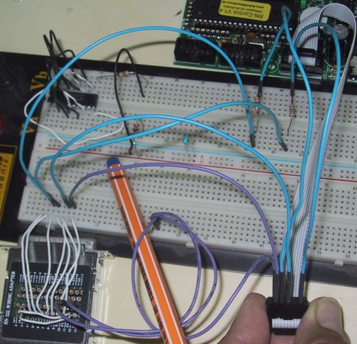

    hab mir 2 RN-Control und Zubehör für ISP-Dongle gekauft (dummerweise keinen fertigen). Erst habe ich vermutet, dass ich zu blöd bin den Schaltplan umzusetzten. Nachdem ich den ersten ISP verlötet hatte und in Bascom die Meldung "could not identify chip with ID:FFFFFF" kriegte, hab ich den 2. nochmal auf nem Steckbrett zusammengebastelt. Selbes Ergebniss. Habe dann nach diesem Plan http://s-huehn.de/elektronik/avr-prog/avr-parallel.gif ohne Schutz die simple Lösung gesteckt. Funzt trotzdem nicht. Bekomme immer die selbe Meldung.
    Die Boards sind scheinbar ok, das aufgespielte Testprog funzt. Der LPT meines Laptops meldet nach Umstecken sofort das er meinen HP-Drucker findet.
    Alle Jumper auf dem Board sind aufgesteckt.
    In Bascom ist STK200/STK300 gewählt.
    Adresse ist auf 3BC geändert, laut Gerätemanager die Resource meines LPT. (Alle Adressen probiert)
    M32def.dat ist gewählt.
    Was kann ich denn noch falsch machen??
    Kann ich die Schnittstelle irgendwie am Steckbrett prüfen?
    Sonstige Ideen?

    erstmal die dummen fragen stellen: Strom an?

    Na ja, wenns Testprogram läuft, denke ich schon. Zumindest hab ich mein Netzteil auf 10V gedreht.
    Ja, Spannung kommt auch über ISP zum Steckbrett. 4,99V.

    Mach ma nen Foto, tu das mit Paint auf 25% seiner Größe (strg + k) und stells in dein Album und verlinks. War jetzt mal ne Anleitung, da viele nicht wissen, wie man das macht. Wenn dir das bekannt ist, entschuldige ich mich.

    Hier ist das Bild. Oben links ist der Rest des normalen ISP-Dongle, bitte ignorieren.
    Massen sind mit dem Stift runtergehalten.
    Das Flachbandkabel ist 1 zu 1 verbunden.

    gehste einfach auf dein Album und guckst Bild   Bild  , wenn du mit dem nager auf dem Bild bist. Alternativ rechte Arschbacke vo nder Maus und dann irgendwas von link kopieren. Auf deinem Bild blick ich nich durch.

    ok, keine Ahnung warum, aber nachdem ich PonyProg installiert hatte, ging die Übertragung mit Bascom. Allerdings nur, wenn ich beim ersten Anschließen die Platine stromlos habe und erst nach Verbinden mit LPT das Netzteil anschalte. Was ich noch nicht durschaue ist, dass ich nach dem Schreiben das Kabel abziehen muss. In der Beschreibung fürs erste Program stehr eindeutig, dass nach dem Schreiben ein Reset ausgelöst wird und das Program abläuft. Geht bei mir erst, wenn ich das Kabel abziehe. Was das nu wieder?
    Dank für Deine Hilfe Lunarman!

    Ja, das hängt bei mir so ein bisschen von der Mondphase ab. Manchmal führt mit Kabel nix aus, manchmal rennt alles. Aber was wohl ist, wenn ich Bascom anmache, was progge, übertrage, dann in den Standby-Mode (des Rechners Bild  ) gehe und wieder anmache, dann ist das so. Wenn dein programm nicht ausgeführt wird, drück mal F4, das öffnet den progger in Bascom. Kann sein, dass erst der die LPT-Schnittstelle konfiguriert. irgendwo im Wiki gibts auch nen Artikel drüber, aber ich weiß nicht mehr wo, und die Suche im Wiki kann man so ein ganz kleines bisschen sehr vergessen, die ist sogar case-sensitive.
