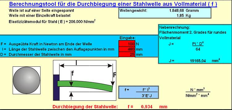

    habe 4 kleine Berechnungs-Sheets für Excel erstellt.
    1) Eingabe von Durchmesser und Länge einer Welle aus Vollmaterial. Berechnet wird die Durchbiegung in Abhängigkeit vom Lastfall und das Gewicht auf der Welle.
    Einmal für Alu und Stahl
    2) Das gleiche wie oben, nur mit Vierkantrohr.
    Das Ganze ist recht einfach zu Handhaben und ist vor allem für solche User interessant, die sich z.B: eine Fräsmaschine selber bauen wollen.
    Dann können sie z.B: direkt die Durchbiegung der X-Achse unter der Tischlast in etwa selbst bestimmen.
    Es kann dann solange mit den Werten gespielt werden, bis die gewünschte (max. ertägliche) Durchbiegung eingestellt ist.
    Da es bei mir nun schon gute 15 Jahre her ist, da ich dies zum letzten mal berechnet habe, und insbesondere die Adaption der Formeln in Excel für mich ungewohnt ist, bitte ich einen (oder mehrere) User, die in der Materie drinnstecken, mal drüberzuschauen ob das so alles richtig ist.
    Noch ein Screenshoot nachgetragen:
    Vielen Dank vorab!
    Gruß, Klingon77
    PS: Nun müssten alle Fehler draußen sein - Dank "User529" \ Bild  /

    habe die berechnungen nur überflogen, aber die scheinen zu passen, nur bei dem kommentar beidseitig eingespannt=lagerbock bin ich ein wenig skeptisch, denn die welle in einem lagerbock ist sehr biegeweich, daher wird sich die durchbiegung eher der beidseitig lose aufliegenden annähern.
    findest du einen fehler im screenshot? (die länge ist nicht zwischen den lagern, sondern zwischen einspannpunkt und F)
    sonst ein nettes tool
    mfg clemens

    hi user529,
    habe die Teile gestern Nacht von 4.00 - 6.30 auf der Arbeit erstellt.
    War dann nicht mehr so ganz "taufrisch". Bild
    Dank für die Hilfe!!! Bild
    Dank auch an HannoHupmann!!! (Er weis warum). Bild
