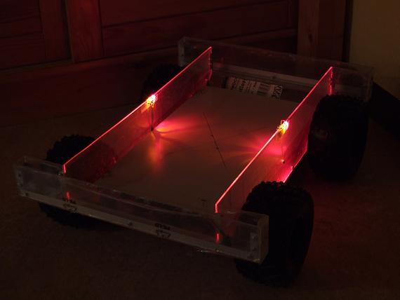

    ich habe am Wochenende und heute ein bisschen gebastelt, und habe nun einen teil der Chassisbeleuchtung fertig.
    Einen Teil, da mir meine BS250 MOSFETs ausgegangen sind, und ich erst noch einen weiteren kaufen muss, um auch die blauen LEDs ansteuern zu können. Die roten und orangen kann ich aber mittlerweile ohne Probleme ansteuern.
    Zwei Bilder, bei denen die roten und orangen LEDs gleichzeitig an sind:
    Mehr LEDs werde ich voraussichtlich erstmal nicht einbauen, da es mir so sehr gut gefällt.
    Viele Grüße,
    P.S.: Die pinken LEDs werden aber noch kommen!
    EDIT: Die Bilder sind leider nicht so gut, da meine DigiCam im Dunklen Schwierigkeiten hat...
    WEr will, kann ja am 6.10 nach Braunschweig kommen, da wird IMADEIT-V2 beim Robotiktreff Niedersachsen live zu sehen sein!
