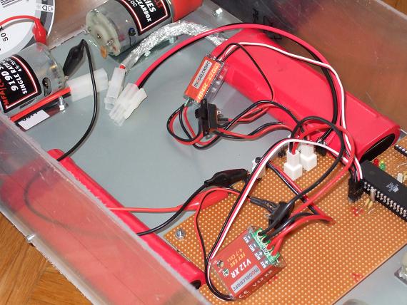

    Die Motorregler habe ich jetzt da, das Layout für die Lochrasterplatine habe ich auch fertig.
    Das heißt, dass ich mich jetzt ans Löten machen kann.
    Für mich wäre wichtig, dass der Bot einigermaßen geradeaus fährt, da es dann leichter ist einen Weg zu fegen.
    aber bis dahin ist noch viel Zeit...
    Nur so: Ich habe bis jetzt für IMADEIT-V2 190€ ausgegeben. Also verdammt viel. Das wird noch deutlich mehr werden, da acht IR-Sensoren und vier US-Sensoren auch einiges kosten.
    Im Moment habe ich das Geld, mal schauen, wie es in Zukunft sein wird, da mein Hauptsponsor (meine Oma) wahrscheinlich demnächst ins Pflegeheim kommen wird. Da wird dann also einiges an Geld für mich wegfallen.
    Nun mache ich mich erstmal an die Platine!
    die Platine ist schon seit ein paar stunden fertig, nur kriege ich die Motoren nicht zum Laufen.
    Bevor ich den Fahrtregler ordentlich benutzen kann, muss ich den erst programmieren, und das gelingt mir im Moment nicht ganz. Da werde ich mich morgen nochmal dran setzen.
    Könnte es sein, dass ich Fahrtregler und Brushless-Regler nicht wie einen Servo über Bascom ansteuern kann, sondern mit PWM arbeiten muss?
    Eigentlich nicht, weil man für Servos und Fahrtregler ja auch dieselben RC-Empfänger verwendet.
