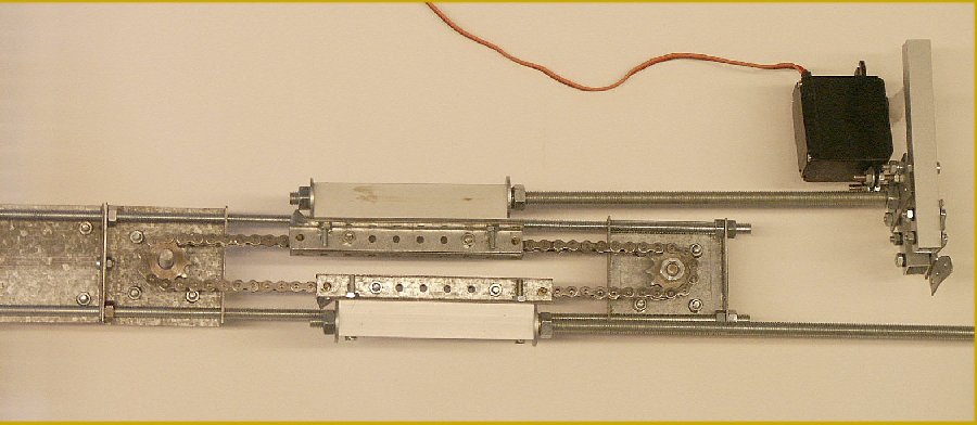

    ja, er kann nur zwischen den Aufhängepunkten klettern (noch).
    Ansonsten kann die Schnur auch durchhängen. Zur Vorsicht werden über die Spannzangen eine Art Schutzbügel befestigt, damit das Seil nicht aus den Zangen rutscht. Sonst müßte man Sensoren, die die Lage des Seiles feststellen, anbringen. Zusätzliche Gelenke müßten dann die Kletterstangen schwenken, um nach dem Seil zu tasten. Das war mir fürs erste dann doch zu kompliziert.
    Die Seildicke ist ansich nach oben offen, da die Spannzangen über Langlöcher grob auf die Seilstärke justiert werden können (s. Bild 1563). die Feinanpassung wird dann im Kalibriermodus gemacht.
  2. #12
    Erfahrener Benutzer Roboter-Spezialist Avatar von Thoralf
    16.12.2003
    Dresden
    530
    hier noch das Bild vom Kettentrieb
    https://www.roboternetz.de/phpBB2/al...hp?pic_id=1596[/url]

    Danke für das Bild,
    sieht ja '?? gaaanz einfach ??' aus, wenn man mal gesehen hat wie es geht. Starke Sache Bild

    die Lochbleche hab ich direkt im Metallurgiehandel bezogen. Den hat eigentlich jede größere Stadt. Dort hab ich gefragt, was billig am Lager ist.
    Dadurch bin ich auf die 5mm-Platten gekommen. eigentlich wollte ich welche im rechtwinkligem Raste und 6mm Durchmesser. Bild
    danke nochmals für das viele Lob.
    Ich bin auch schon am werken und bau den wieder auf, damit's was wird mit dem Video
