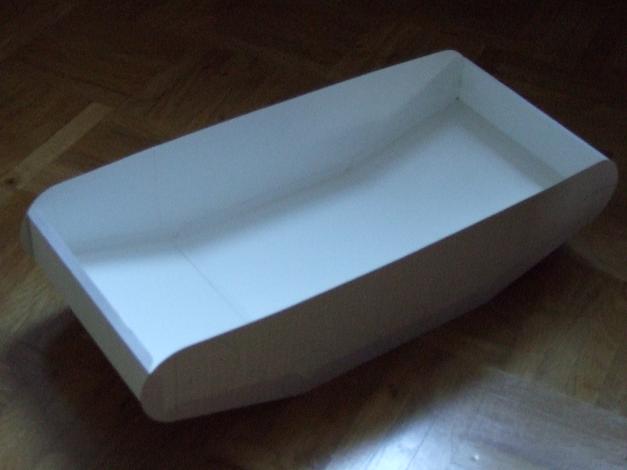

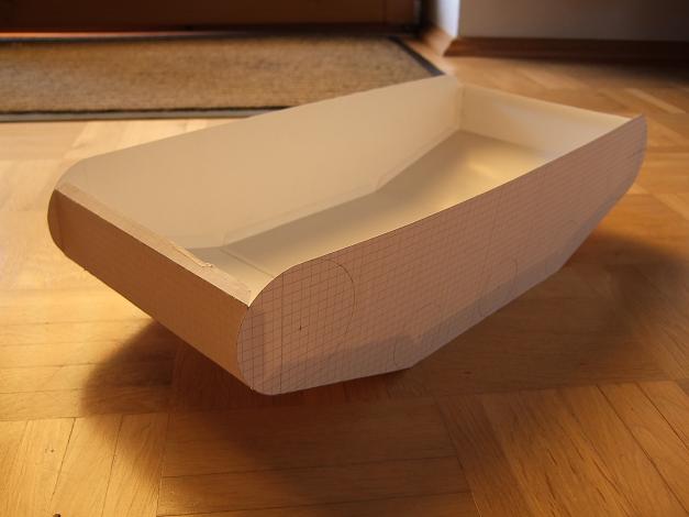

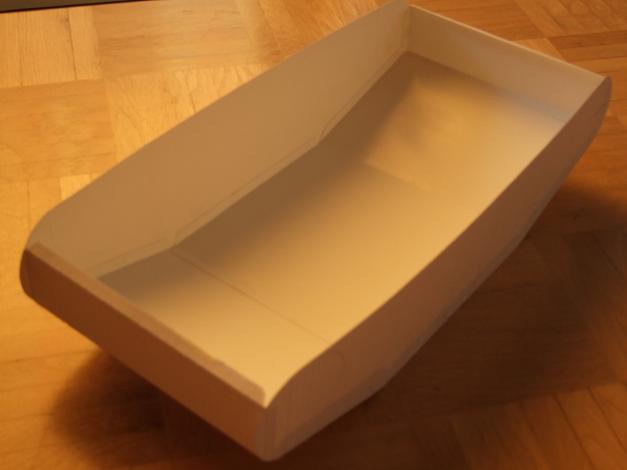

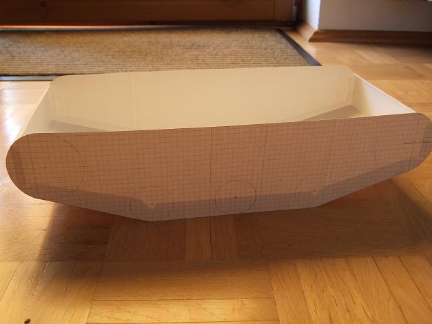

    Ich habe jetzt mal ein Modell aus Paper und Pappe gemacht, wie ich mir einen neune IMADEIT vorstellen würde und bin zum Ergebnis gekommen, dass ich, wenn ich dieses Modell verwirkliche gleich einen neuen Roboter bauen kann, der nicht die Aufsätze bekommt.
    Ich mach mal ein paar Bilder.
    EDIT:
    Die Bilder (hatte etwas mit den Lichtverhältnissen zu kämpfen):
    EDIT²:
    Die Ketten und Kettenräder sollen an die Seiten dran.

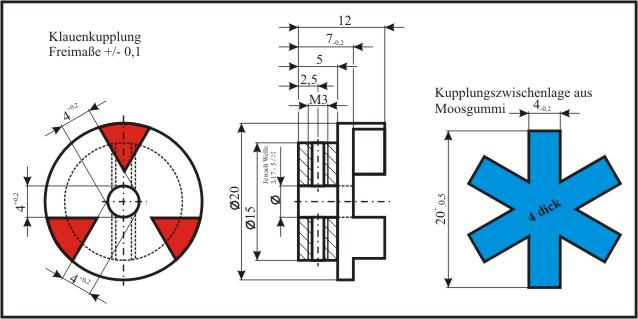

    Zwischen Motor und Ritzel (kleines Kegelrad - oder evtl. Schnecke) gehört eigendlich noch eine formschlüssige Kupplung; z.B: eine Klauenkupplung.
    Die Konrad-Variante sieht so aus:
    http://www.conrad.de/goto.php?artikel=221554
    Bedenke aber bitte, daß Du zwei Kupplungshälften kaufen mußt, sowie den zugehörigen Gummi.
    Ich möchte für mein Prjekt was ähnliches bauen:
    Was macht die Kupplung?
    Wenn du das Kegelradritzel (oder die Schnecke) direkt auf die Motorachse setzt, drückt sich das Kegelrad immer Richtung Motor weg (es möchte (auch) in diese Richtung ausweichen, damit "es nichts arbeiten muß"). Bei der Schnecke ist es abhängig von der Drehrichtung. Einmal vom Motor weg und bei Richtungswechsel zum Motor hin. Stell Dir das bei der Schnecke vor, wie wenn Du eine Schraube in eine Mutter drehst. Du mußt die Mutte festhalten, damit sie sich nicht wegschiebt (sind halt alle faul und wollen weg von der Arbeit).
    Durch die Klauenkupplung und einer davorliegenden guten Lagerung des Ritzels entfällt dieser Effekt. Die Motorlager (die ja ansonsten die Axialkräfte aufnehmen müßten (und nicht dafür gebaut sind) werden es Dir danken!
    Wichtig ist, daß Du dann sehr genau arbeitest (auf 0,1mm - max. 0,2mm genau).
    Zahnräder nehmen es schnell übel, wenn sie hoch belastet werden und zu weit auseinander oder zu eng beisammen sind.
    Ich würde dann das Motor-Kegelradritzel hinter die Kupplung auf eine Welle bauen und das große Kegelrad 90 Grad versetzt auf eine zweite. Von dort kannst Du dann mit weiteren Zahnrädern Deine Enddrehzahl einstellen.
    Bedenke: Mit einer Schnecke benötigst Du nur zwei Elemente statt mehrerer Zahnräder. Schulterkugellager brauchst Du sowieso.

    Die Modellversion, die ich da gebaut habe, hat innen ca. 17cm Platz. Also bräuchte ich eigentlich keine Schnecke. Sondern nur eine Übersetzung mit Zahnrädern.
    Ich werde noch an dem Modell weiterbauen. Unter anderem "Motoren" einbauen und ein "Getriebe".
    Bräuchte ich auch noch eine Klauenkupplung, wenn ich die Motoren so einbaue, dass ich keine Schnecke brauche?

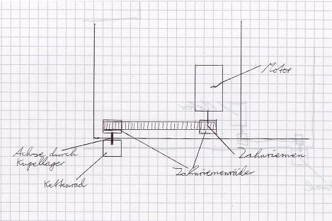

    Die Skizze:
    Ich wollte das Getriebe jetzt nicht über Zahnräder machen, sondern über einen Zahnriemen. Mit Zwei Zahnriemenrädern wird das bei einer 20:1 Übersetzung nicht klappen. Also brauche ich noch eine Zwischenstufe. Muss mir aber nochmal mein Physikheft anschauen, da ich nicht mehr weiß, wie das mit den Getriebe, bzw, Übersetzungen ging.
    Zahnriemen und Zahnriemenräder würde ich bei maedler.de kaufen

    So wie auf deiner Skizze wird das nicht funktionieren,
    die Motorwelle müsste noch zusätzlich gelagert werden.
    Ausserdem bezweifele ich das bei diesen Umdrehungen ein Riementrieb
    geeignet ist.
    Darüber hinaus habe ich noch Sachen entdeckt, die vorher ein Problem darstellten
    und nun übersehen wurden.
    Was ist denn mit den Akkus, Kapazität, Motorsteuerung usw...
    Das ist alles nicht mal so ebend gemacht.
    Auch was die Mechanik angeht, fehlt es noch an eingen Sachen.
    Wie sieht es mit einer Federung aus bei diesen Gewschindigkeit,
    Lagerung, stabilität restlicher Teile...?
    Ich bin der Meinung du bist ein wenig vom Kurs abgekommen,
    bei dem was du eigentlich vor hast.
    Das scheint mir alles so eine "Hauruck-Aktion" zu sein/werden.
    Ich würde mir an deiner Stelle nochmal gut überlegen wie weit du gehen willst.
