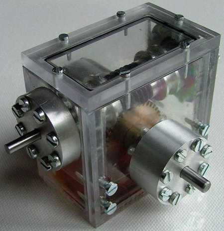

    danke für die Blumen.
    Das Gehäuse ist aus 8mm starkem Makrolon (wie eine CD/DVD) also kein leicht brechendes Plexiglas.
    Das Zeug ist wirklich unkaputtbar...
    Die Schnecke ist aus Stahl, das Schneckenrad aus Messing.
    Das Ganze allseits kugelgelagert und die Wellen sind aus "Silberstahl".
    Sollte also einige Zeit halten.

    Sieht gut aus, Glückwunsch !
    Hast Du die Schneckenwelle in Radial- und die Schneckenradwelle in Axiallagern gelagert ?
    Gruß Hartmut
    65
    hi Hessibaby,
    beide Wellen in beiden Lagern, da in beiden Wellen beide Kräfte (radial - axial) auftreten.
